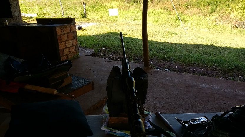

segue algumas fotos dos disparos com ela no meu local de treino perto da cidade.

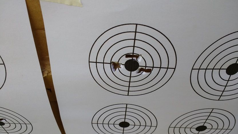

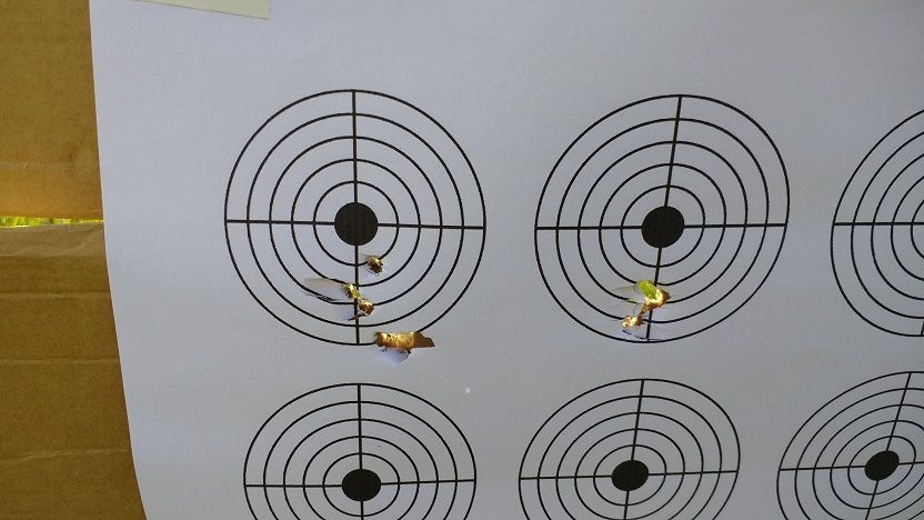

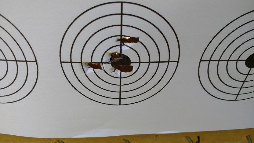

LOCAL, disparos a 21 metros do alvo com uma mesa colocada no inicio do quiosque ( nas ruinas do quiosque no meio do terreno dá 47 metros e ao final do terro 100 metros porém agora com o mato não é mais possivel atirar a esta distância, quando fiz as primeiras fotos neste local todas estavam com zoom maximo em uma camera e o pessoal chingou bastante porque o tamanho das folhas de A4 era irreal... muito grande e falaram que não dava a distancia então ai é foto de celular sem zoom sem nada)

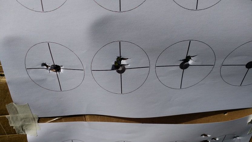

GRUPOS a 20 metros do alvo, mola original encamisada, bucha original, gatilho quick shot ( comprei um da elite dos novos já com 2 estágios )
chumbo nautika duelo ( se passar no padronizador dá medo de tanta diferença de saia )
Chumbo rifle comun a esquerda e rifle premium round a direita
chumbo rifle premium flat a esquerda embaixo e rifle premium round a direita
chumbo rifle comum ( sem padronizar direto da lata )
chumbo hatsan match ( fiz grupos melhores com ele tbem mas não compensa os rifles premium tem quase o mesmo valor, porém é um chumbo mais leve para atingir maiores velocidades )
chumbo CZ standart ( não compensa custa um pouco mais que o rifle premium, porém é um chumbo mais leve para atingir maiores velocidades )

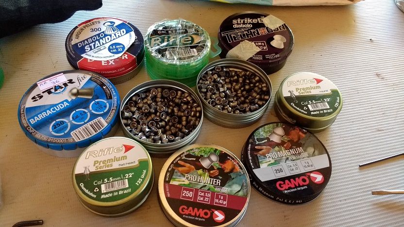

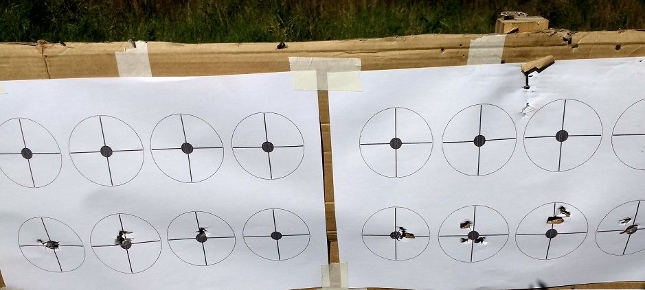

Olá, Garcia eu fui na pesca e cia e comprei uns chumbos lá mas não peguei JSB e nem H&N e resolvi arriscar na tua dica

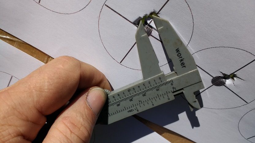

Luneta 3x9x32 center point zoom no 9x a 21 metros do alvo
Da esquerda pra direita: Strike ( e teve uma gatilhada minha ainda ), pro hunter e pro magnum
E fui fazendo a sequencia na outra folha com outro chumbos, rifle round, cz standart, rifle flat... ( e outros chumbos )
Verificando o tamanho dos grupos e ai já se ve o tamanho dos meus alvos, para caber 8 lado a lado na folha a4...

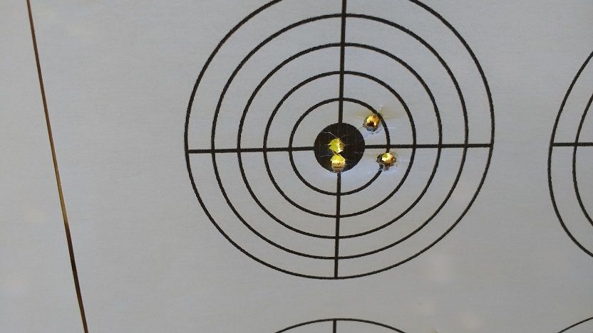

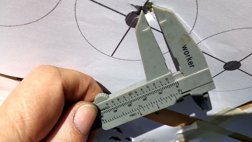

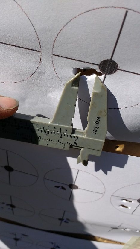

Pro magnum 20 metros 5 disparos ( sempre 5 ) - grupo de 0,4 até 10 mm
Pro hunter 20 metros - 10 mm + ou -
Strike - 12 mm + ou -
Então tá tensoo atirar com a CFX difícil escolher o chumbo bom *** , de todos os chumbos da primeira foto somente o STAR não agrupou muito bem mas deve ser devido ao peso e ficou com grupos de 2 cm a 20 metros.
