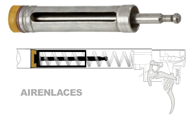

Uma alternativa utilizada para gerar a energia necessária para accionar o pistão a partir de uma espingarda de ar é o arame de aço de mola helicoidal, esta parte pode ser substituído por um cilindro de ar ou outro gás contendo combinação: a mola de gás, gás RAM a, suporte do gás, a Nitro Piston.
Gasram descrição.
Uma mola de gás é, basicamente, uma estrutura composta de um eixo, um pistão, e o ar ou outro gás selado em um conjunto de cilindro ou tubo, de modo que o eixo se move para o interior comprime o gás pelo pistão
O gás é comprimido no interior do mecanismo quando a arma está montada, ou montado através do aumento da pressão interna, libertando o mecanismo de disparo interno expande o gás que se estende do eixo, exercendo o mesmo princípio que a extensão de uma mola de aço comprimido, proporcionando força necessária para mover o pistão da arma, munição e comprimido ar ejetar.
A tendência geral dos fabricantes de armas de ar é fechada ou selada com um sistema de pressão predefinida no modelo da espingarda, mas existem adaptações de modelos industriais possuem uma válvula que regula a pressão interna do gás.
eneralmente se suele rellenar los cilindros con nitrógeno, entre las ventajas de este gas algunos fabricantes mencionan su fácil obtención, eliminación del oxigeno que es el principal generador de óxido, no es inflamable, es relativamente estable ante cambios de temperatura e inocuo en contacto con lubricantes, sellos o diferentes metales internos del cilindro.
Sobre a origem de rifles de mola de ar ou gás é a adaptação versão mais aceita de cilindros de ar comprimido rifles arpões de pelotas de mergulho da Argentina, destacando o Tubarão desenvolvido pela empresa, que tem registros de patentes de 79 anos na Argentina e 81 nos EUA, estes modelos foram de pressão de ar variável através de uma bomba externa, um dos primeiros rifles comercial aplicando o tubarão 455 que foi alcançada cerca de 90 joules. +++ +++

Vantagens de uma mola a gás em uma mola de aço.
Com a mola de gás é removido a vibração e percebido na prática uma ligeira diminuição ou "recuo", sendo um soprar derivado seco como o efeito de diminuição da vibração proporciona um melhor controle da arma, melhorando a precisão, uma outra vantagem é a redução do nível de ruído gerado em relação ao aço de mola, na sua expansão e fricção com o cilindro; com a arma de mola de ar reduz a manutenção: direto lubrificação com graxa peso para armar e geralmente ter menos vibração aumenta o tempo entre as revisões dos parafusos de ajuste e bases, a maioria das molas de ar frequentemente solicitados para rifles de alta potência como Hatsan 125 e 135, Gamo 1250, Talon Walther, X20 e X50 Stoeger.
Além disso, o sistema de mola de gás pode permanecer montado (carregado ou inclinada), por um longo período de tempo, onde o aço de mola isto afeta a sua elasticidade reduzindo a sua capacidade de expansão, outras vantagens são de menor peso, menor tempo de resposta ou de expansão; maior durabilidade e não é afetada por temperaturas extremas.
Desvantagens
A principal desvantagem da mola gas é o custo em comparação com uma mola de aço!
Adaptação de moça Gás
A mola de gás pode ser instalada em todas as espingardas de ar, onde a mola engata o mecanismo do gatilho é sobre o pistão do cilindro, através de um furo na parede do cilindro, ou em que os pistões maquinadas utilizadas em alguns marcas em ranhuras externas concebidas para o efeito em que o cilindro não contém quaisquer peças.
Entre as marcas que usam esses tipos de pistão são Crosman, Gamo, Norica, Hatsan, Stoeger (ecepto o X-5), CBC, Magtech, Remington, Comet, o resorteros BSA, Baikal, Kral, Retay e as marcas e modelos equivalente (ver página do blog com equivalência de marcas e modelos).
Em armas de ar que usam um hub central ligada ao cilindro para armar o gatilho não é haste de aço substituível primavera diretamente como esta ocupa o espaço onde você colocar o cilindro de gás, e exigiria grandes modificações no mecanismo de gatilho, mas Existem algumas propostas, em vez de artesãos, para este tipo de pistão.
Alguns dos fabricantes que usam este sistema são Diana Mendoza, Feinwerkbau, Weihrauch (ecepto HW90), Slavia, Haenel, Reno-Mahely, Ruger.

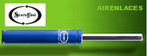

Molas de gás no mercado:
Até 2008, este mecanismo foi alcançado pelas fábrica de armas de alta qualidade como o HW90 Weihrauch para cerca de US $ 750US ou Eliminator Theoben, com um custo aproximado de US $ 1000US, pra quem nao tinha grana a coisa era bem limitada.
Em meados de 2009 a linha lança Crosman NPSS, com Nitropiston ®, nome registrado por mola a gás, que tende a generalizarce entre airguneros para se referir a molas a gás, esses fuzis são comercializados com um custo mais acessível de cerca de de 350US $, em seguida, para o catálogo de 2010, ele melhorou o gatilho, acabamento, retentor barril, baixou o preço e é comercializado como Remington NPSS a 300US $, além disso foram liberados para o mercado seis modelos de Benjamin Trail NP linha (Nitro Piston) média de US $ 230US, oferecendo no 2 º semestre de 2010, a Crosman Titan NP por cerca de US $ 160 e para o primeiro trimestre de 2011, o NP Crosman Venom, a partir de EUA $ 150.
Para lançar a linha de Fevereiro/2011 GAMO IGT (Tecnologia gás inerte) com rifles de mola a gás instalado de fábrica, oferece velocidade de 10% a mais, menos vibração e tiros mais consistentes.,
Até o final de 2011 está começando a olhar para alternativas airgun fóruns combinando os usuários dos sistemas de molas a gás comercial / industrial desenvolvido para outros fins, como o caso da adaptação de cilindros Industries Company Standfast aqueles do tipo fornecendo cilindro Nitropiston / IGT com carga de azoto, mas a pressão variável por meio de uma válvula de carregamento, o custo do cilindro com um dispositivo de carregamento gamas de pressão pré-definidas $ 30, para a recarga de azoto ou de configurações de pressão requer especiais .
Dentro do processo de desenvolvimento, aparentemente, a empresa italiana é Primavera exportação especial, entre outros, um modelo de nitrogênio recarregável, ajustável (com válvula), até 180bar/2600 psi.
Para o mês de julho de 2012 a BSA fabricante Inglês tem três modelos em seu catálogo e site Ram Gas Export equipado com a tecnologia, não incluindo detalhes de desempenho.
No segundo trimestre de 2012 Crosman lança com alguma discrição, eficiciencia probabilidade de medir uma nova linha de cilindros de gás barato, Fury NP modelo Crosman, um rifle plataforma equipado com um Phantom Nitropiston, o preço sem mira óptica de US $ 80US.
No final de setembro 2012 a Hatsan lança inicialmente no mercado na Rússia e na Ucrânia gasram rifles equipados de fábrica, quase todos comercializados com a mudança de mecanismo sob o nome VORTEX Hatsan.
