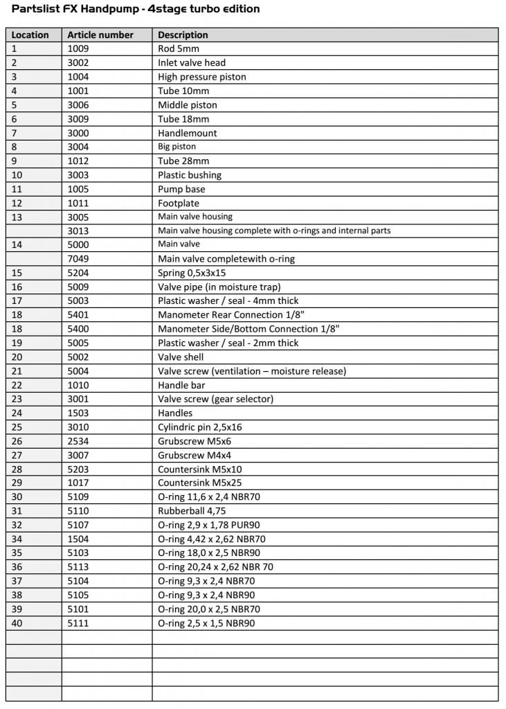

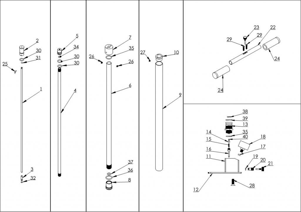

ESQUEMÁTICO E ORINGS DA BOMBA MANUAL FX 4 STAGE
Mensagempor Feitosa » 07/04/2014 - 19:01:32

Re: ESQUEMÁTICO E ORINGS DA BOMBA MANUAL FX 4 STAGE
Mensagempor Feitosa » 07/04/2014 - 19:17:19
Galera, essas medidas são em milímetro, correto?
Mensagempor netby » 08/04/2014 - 16:09:26
Sim são
nos orings, o primeiro nº deve ser o diâmetro interno e o segundo a espessura
no sites em Inglês traduz-se por ID ( inside diameter) x CS ( cross section)
Mensagempor Feitosa » 08/04/2014 - 16:43:41
netby escreveu:Sim são
Obrigado Daniel!
