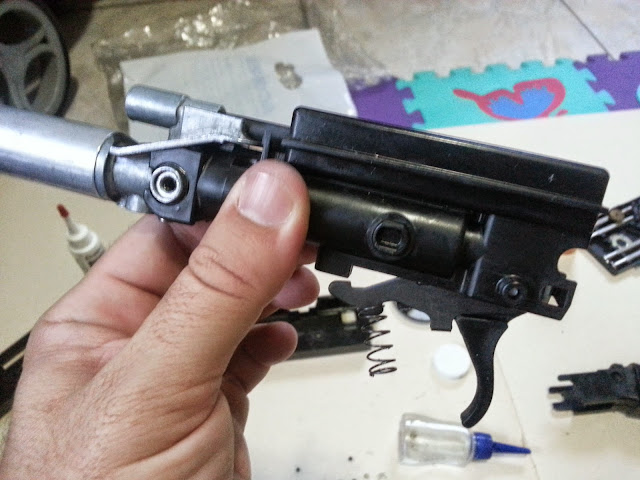

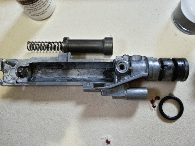

Abaixo as peças da carabina como chegaram as minhas mãos, trata-se do Modelo 856 Powerline:

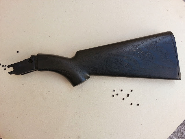

Coronha e conjunto de miras:
Comprei um conjunto de orings e troquei a bucha do pistão, aqui tudo pronto para a montagem:

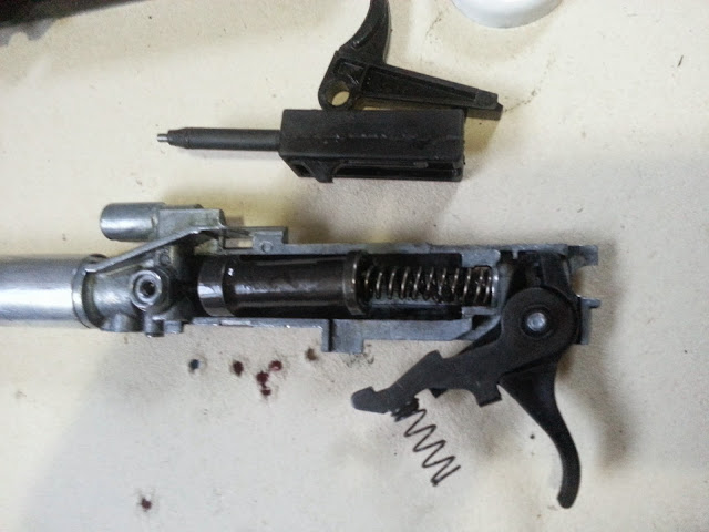

Montagem do martelo e mola:
Colocação da alavanca com o guia:
