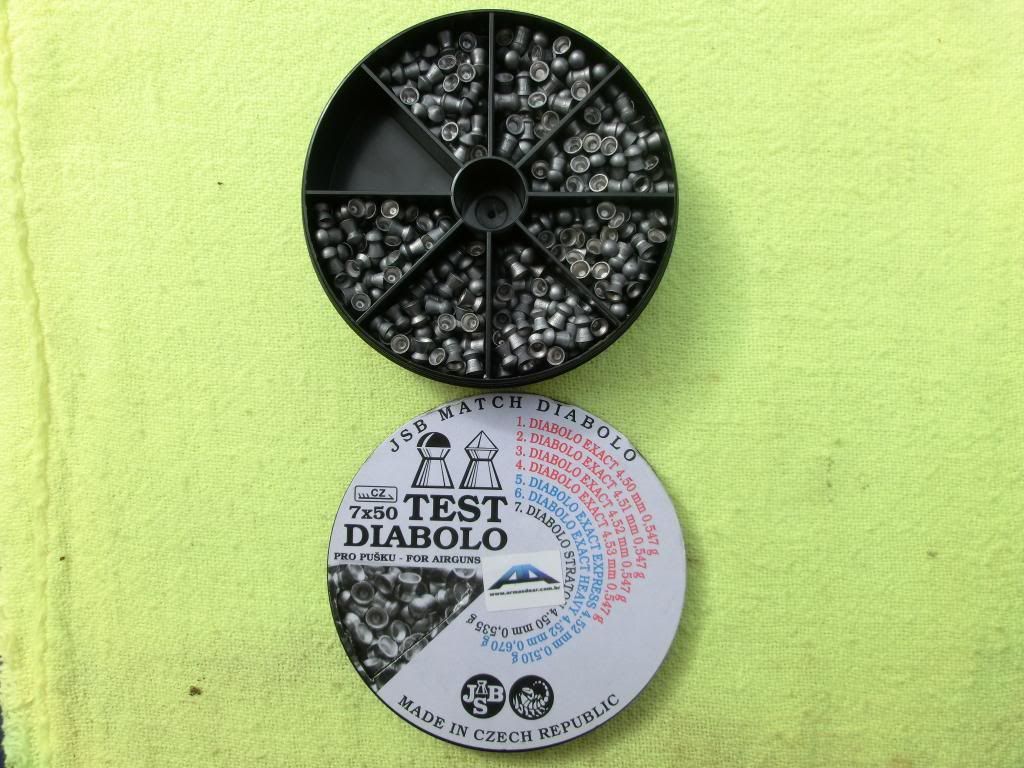

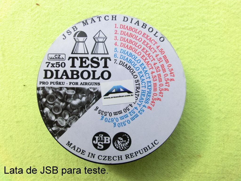

O kit é composto por uma embalagem de chumbo feita em plástico (de tamanho aproximado de um marmitão de 500 chumbos do calibre .22).
Essa lata vem coberta por uma etiqueta branca que trás todas as informações à respeito de seu conteúdo.

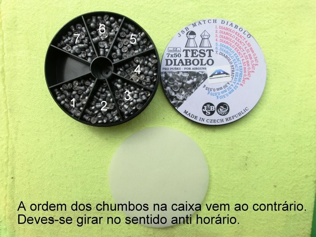

Ao abrir a lata nota-se os oito compartimentos, sendo sete com chumbos e um vazio.
Logo abaixo da tampa vem uma espuma para proteger os chumbos, bem como acontece no fundo de cada compartimento.
Os chumbos podem ser acessados tanto abrindo-se a lata quanto cortando num local pré-definido a etiqueta adesiva.
Após cortar, basta encaixar a tampa no local e girar para alinhar o furo da tampa com a o referido compartimento.
A segunda opção é a mais segura, pois no caso da remoção da tampa da lata, uma eventual queda vai misturar todos os chumbos e dai não vai ser possível mais separar. +++ +++ +++
Os chumbos que vem no kit são (50 unidades de cada modelo):
1, 2, 3, 4 - exact nos calibres variando de 4,50 até 4,53.
Como estes são os de maior número dentro da caixa, dá para se ter uma noção de qual deve ser a munição da JSB mais vendida lá fora.
Está é a embalagem deste chumbo: no site não diz qual é o centesimal do calibre, mas deve ser 4,52.

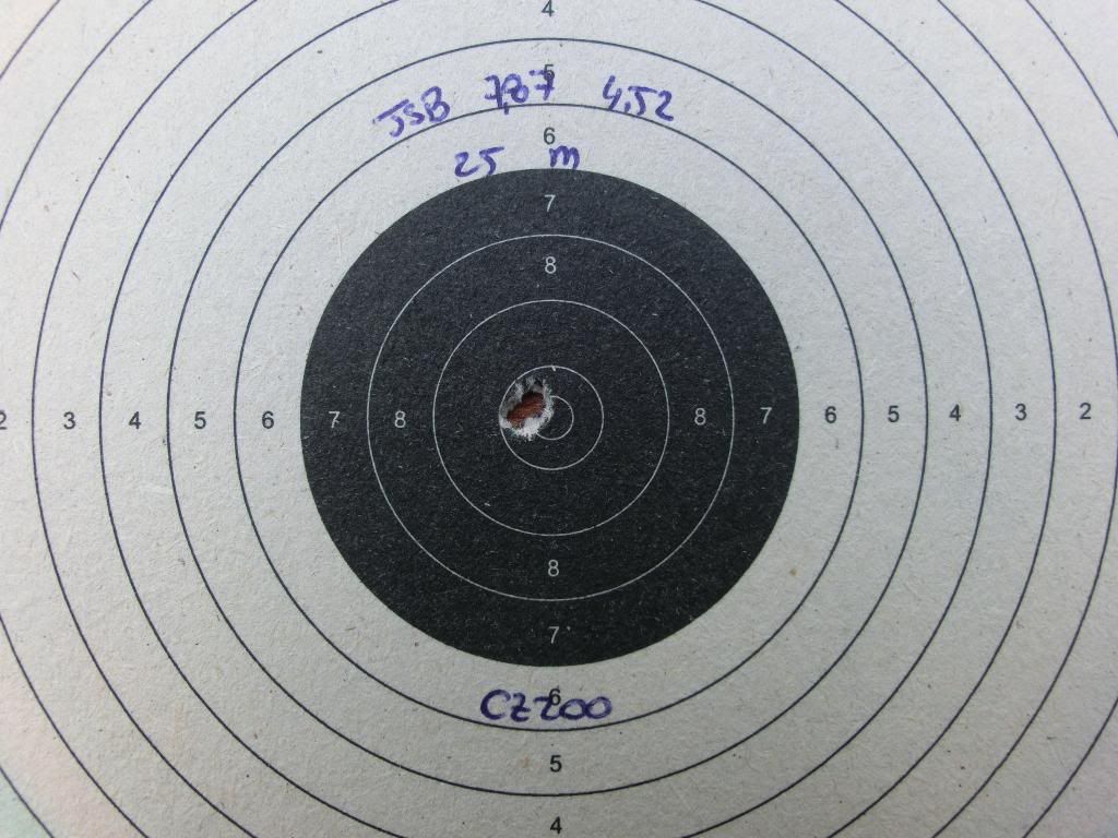

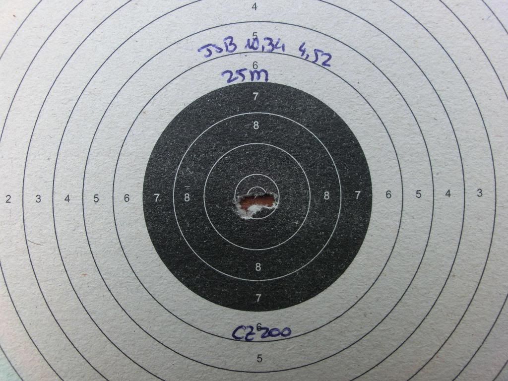

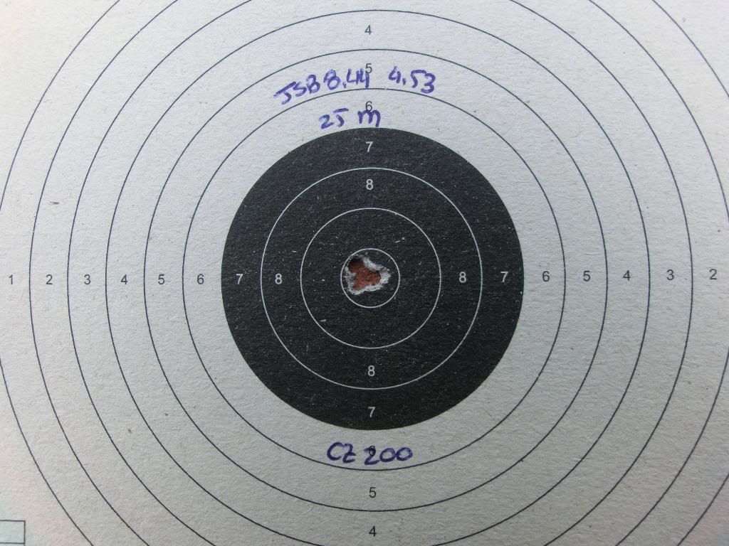

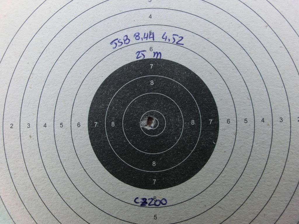

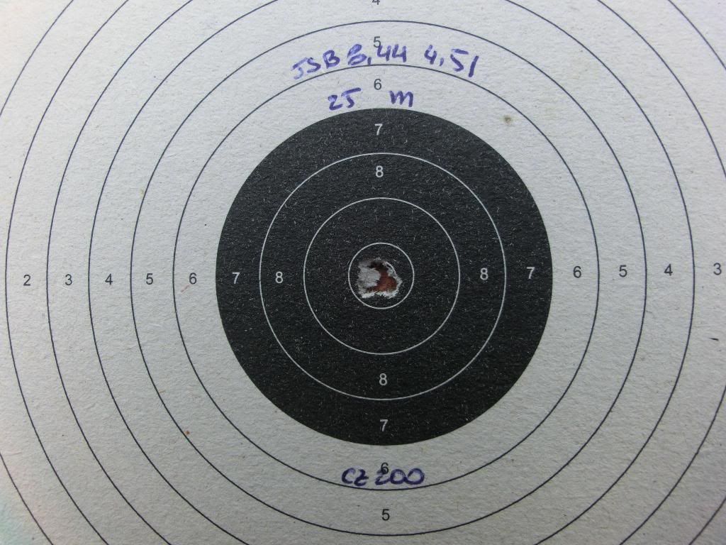

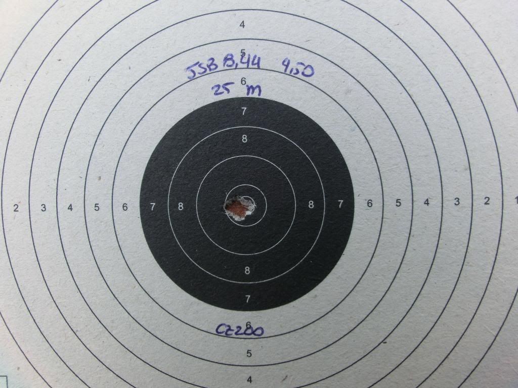

A arma escolhida foi uma CZ200 S que está com 20 joule usando o JSB 8,44.
Posição BR.
Distância 25 metros.
Luneta: bushnell elite 8-32x40.
Os tiros foram feitos logo ao amanhecer, pois neste horário não existe qualquer movimentação atmosférica.
1.JSB 8,44 4,50mm:
2.JSB 8,44 4,51:
3.JSB 8,44 4,52mm:

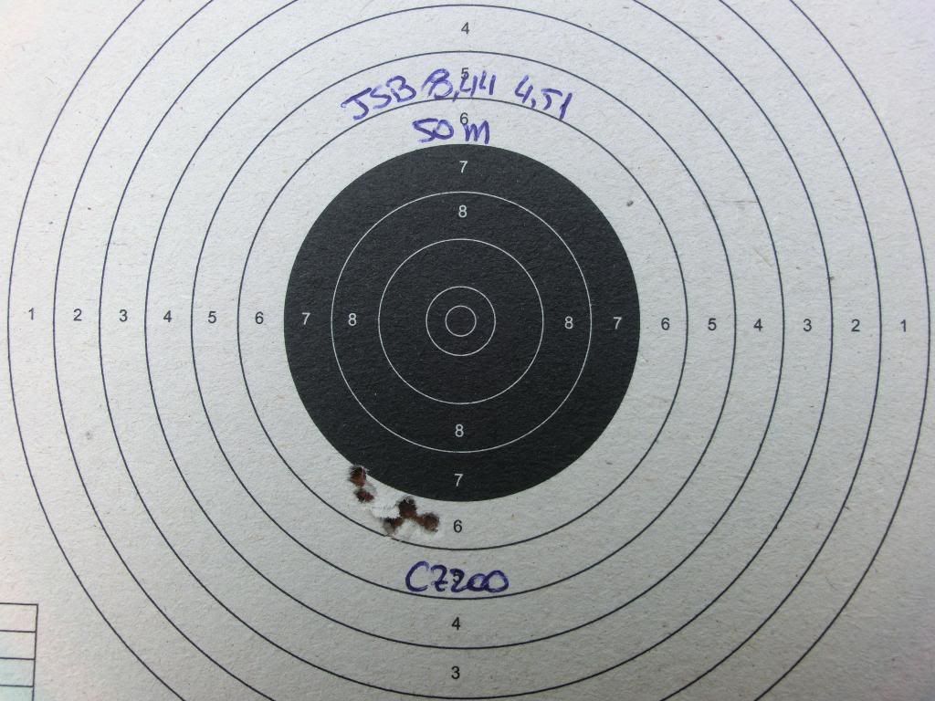

4.JSB 8,44 4,53mm:
5.JSB exact express 7,87 4,52mm:
6.JSB exact Heavy 10,34 4,52mm:

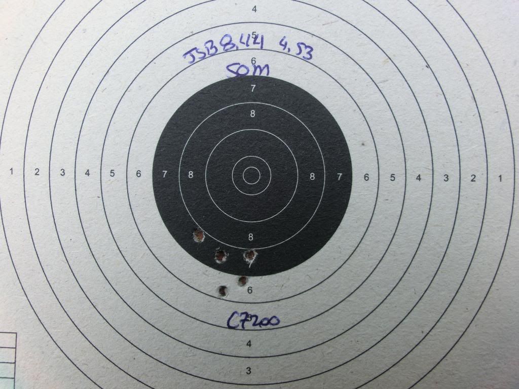

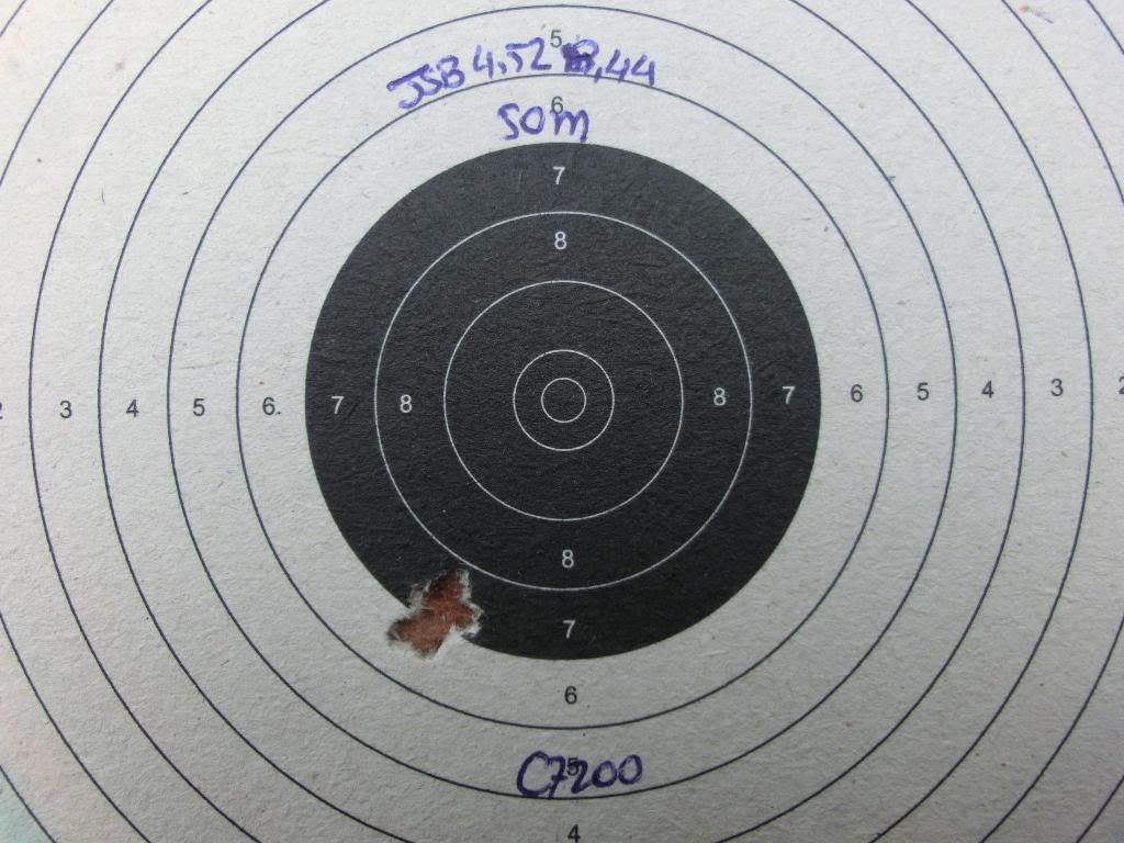

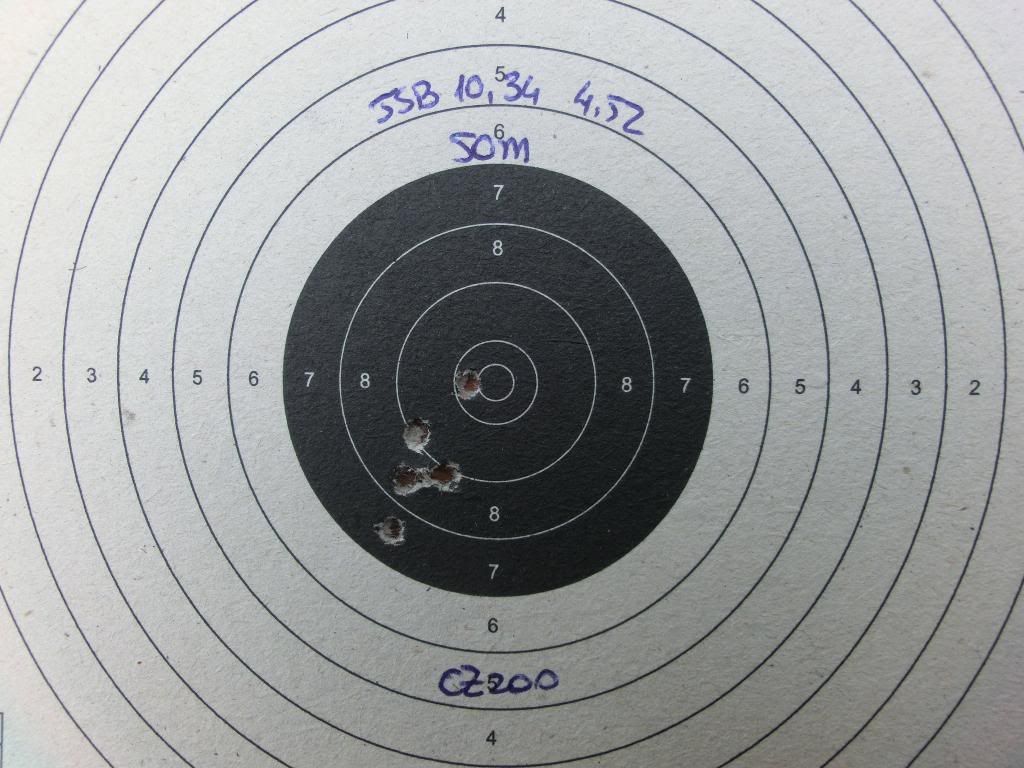

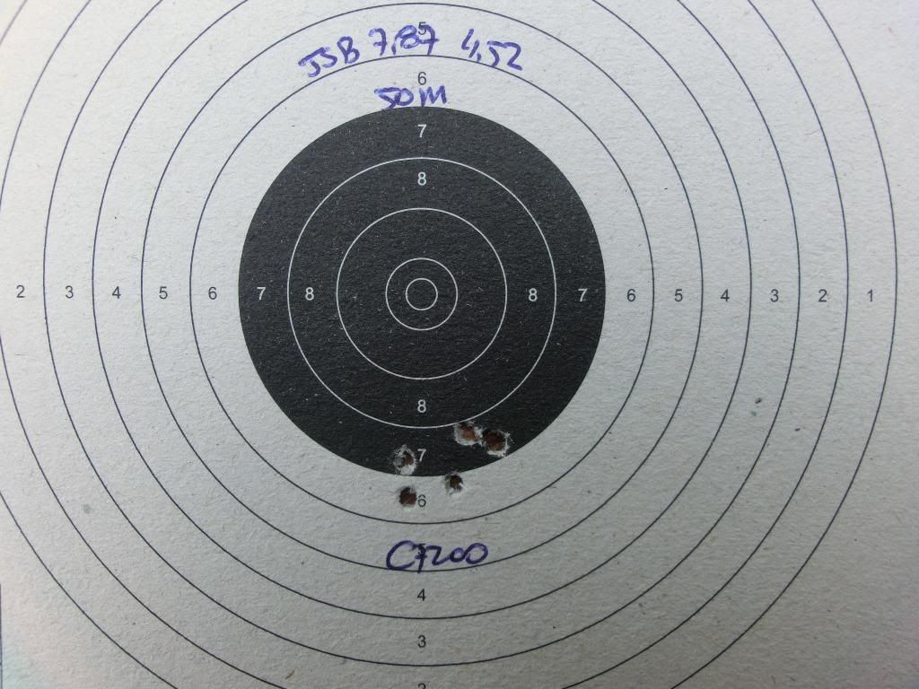

Posição BR.
Distância 50 metros.
1.JSB 8,44 4,50mm:
2.JSB 8,44 4,51mm:
3.JSB 8,44 4,52mm:
4.JSB 8,44 4,53mm:
Com estes grupos já dá para ter noção de qual o chumbo a arma gostou.
No caso foi o JSB exact 8,44 grains 4,52mm.
Os demais chumbos também podem ser usados na arma. Tudo vai depender da utilização e tamanho dos alvos.

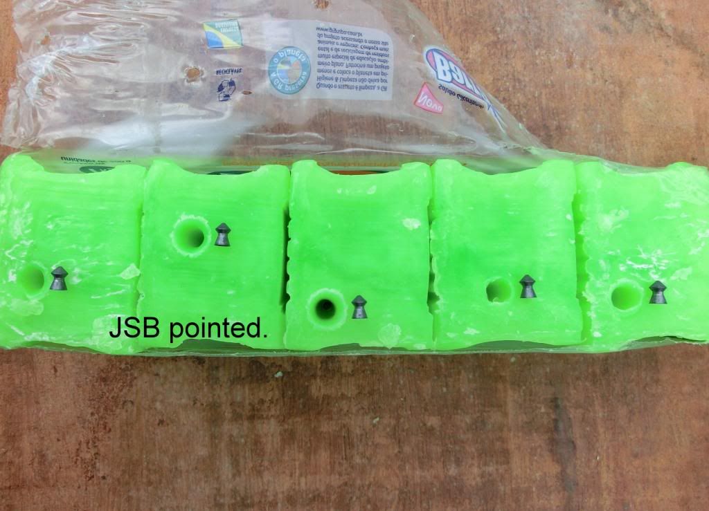

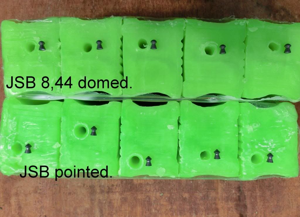

Teste do straton.

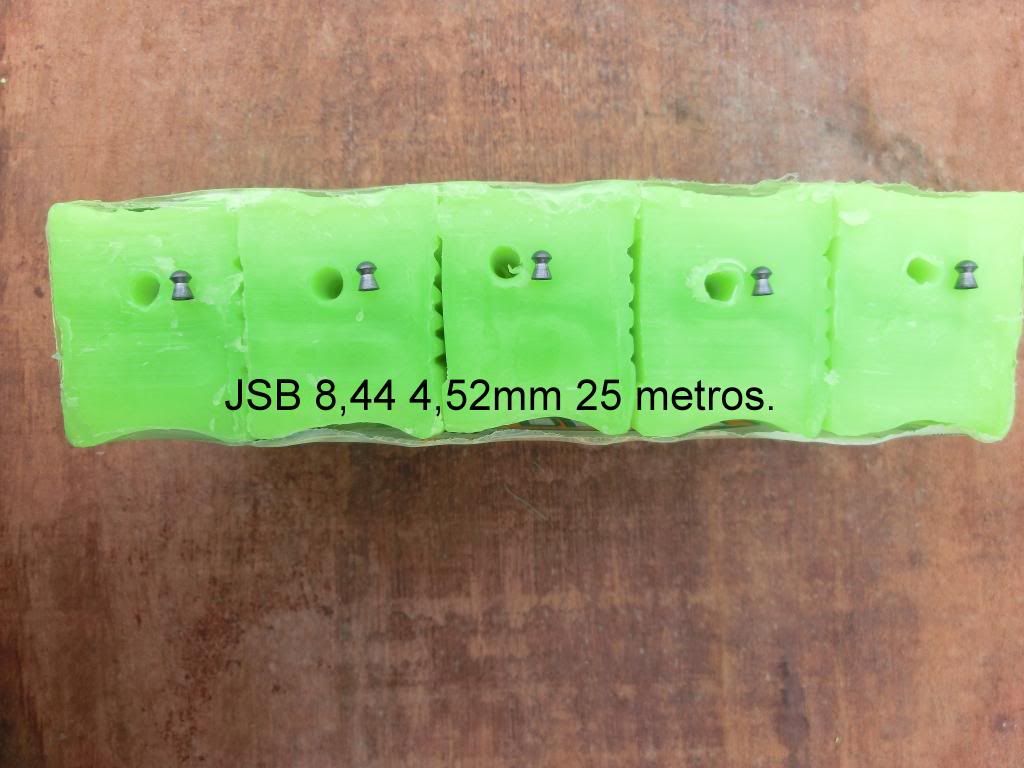

Como este chumbo não tem objetivo de agrupar o teste foi feito de penetração.
Normalmente atribui-se aos chumbos de formato pontiagudo como este maior poder de penetração., teoria em que eu também acreditava estar correta.
No entanto ao testar em barras de sabão a 25 metros, deu para perceber que não se trata de chumbo para penetração e sim de um chumbo para transferir energia para o alvo.
Resultado de cinco disparos em barras de sabão glicerinado:
1. Straton:
2.JSB exact 8,44 4,52mm:
Comparativo dos dois conjuntos de barras de sabão.
Visivelmente a cavidade permanente feita pelos straton é maior que o chumbo tipo domed.
No caso dos exact 8,44 todos atravessaram com facilidade as barras de sabão. No caso dos straton nenhum atravessou, ficando alojados a 50% do tamanho da barra.
