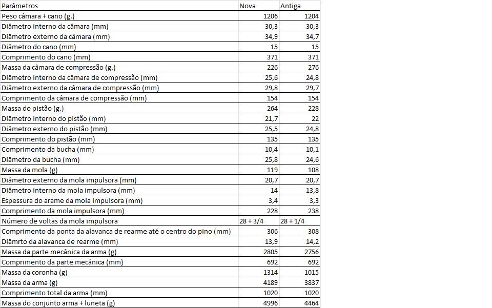

2.Algumas medidas das armas:

Além das diferenças de medidas internas dos pistões e buchas das duas armas existem pequenos detalhes que foram modificados entre os dois modelos:

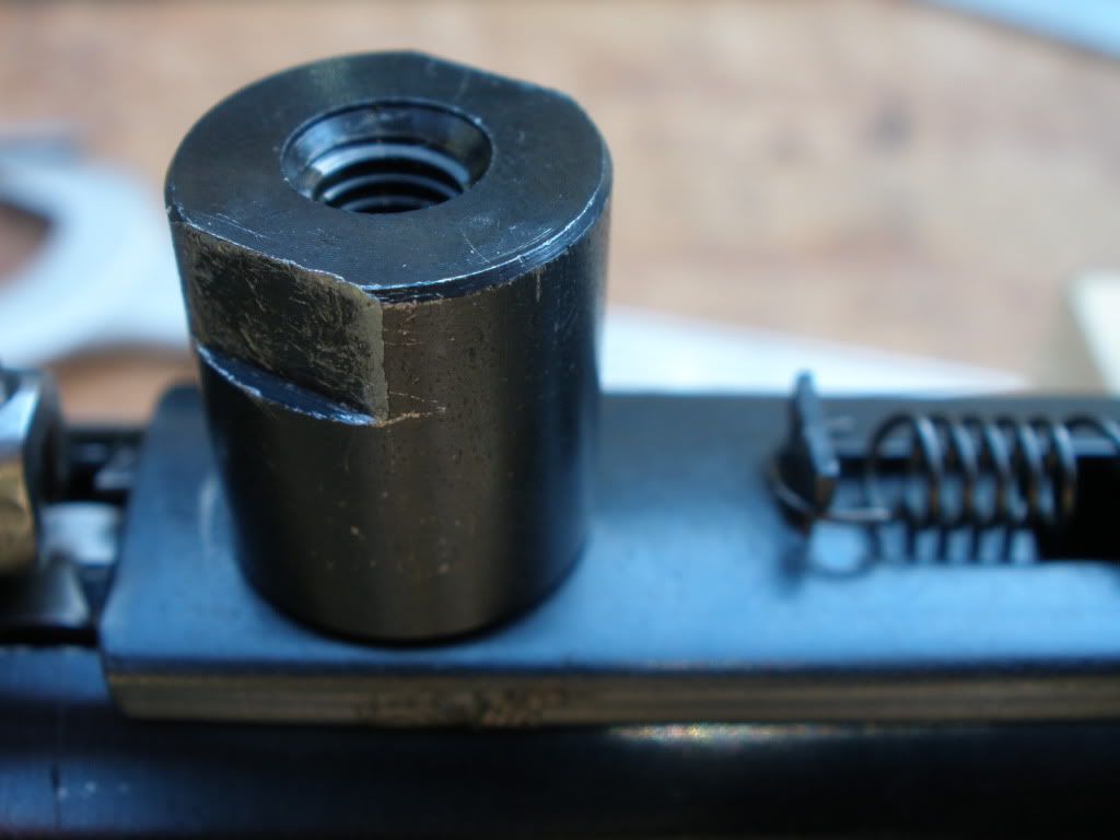

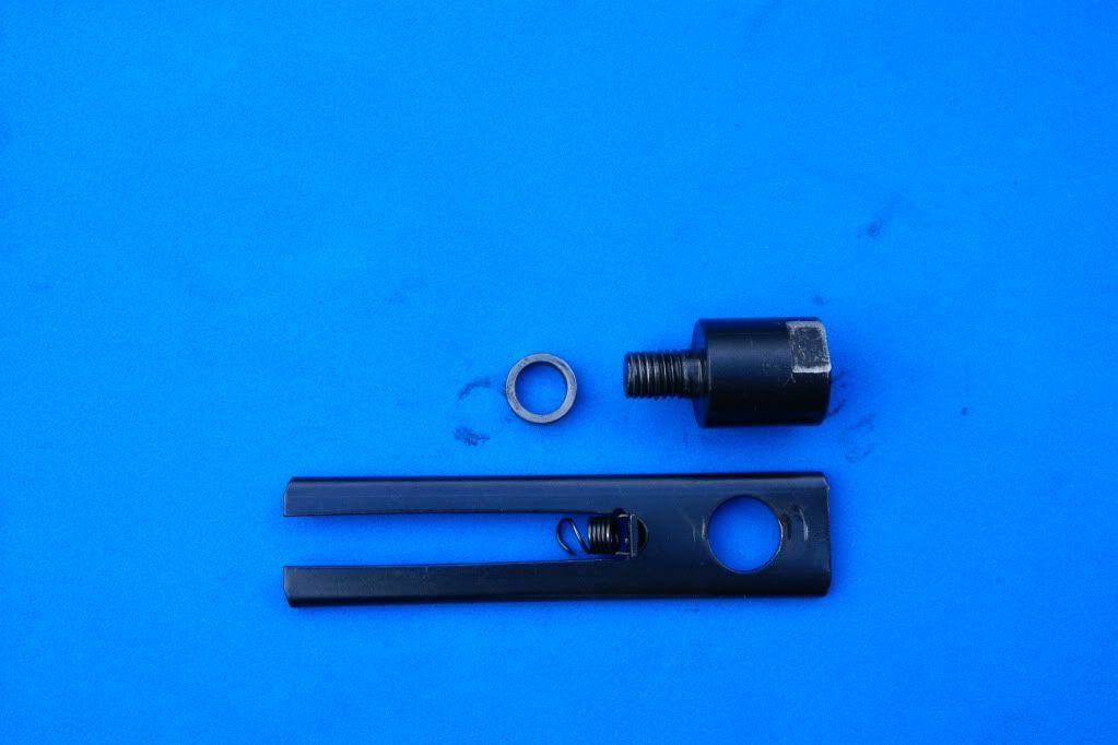

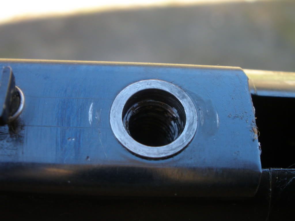

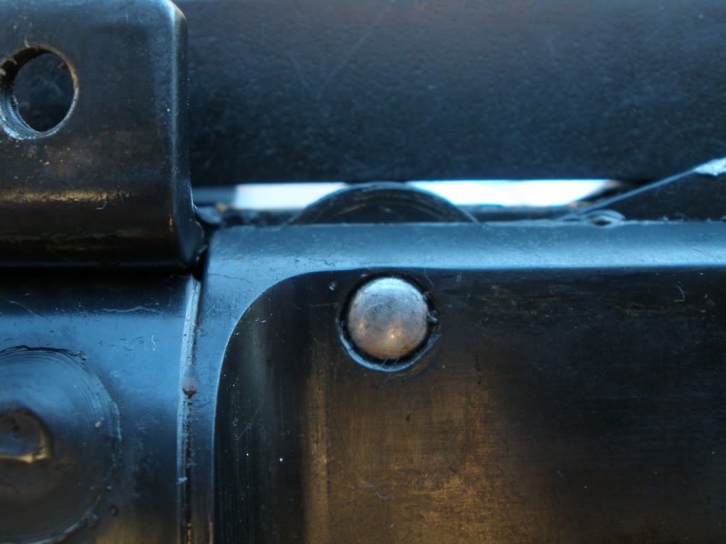

B.Sistema de travamento da alavanca de rearme do pistão:
O sistema da moderna é feito por um pino preso na alavanca, desconectado pressionando uma tecla no sentido oposto ao caminho feito pelo chumbo.
O sistema da antiga tem um pino fixo na peça embaixo do cano e deve ser acionado no mesmo sentido do caminho do chumbo, o que dificulta um pouco mais a operação.
A de cima é a antiga a a de baixo a moderna.
Trava da antiga:

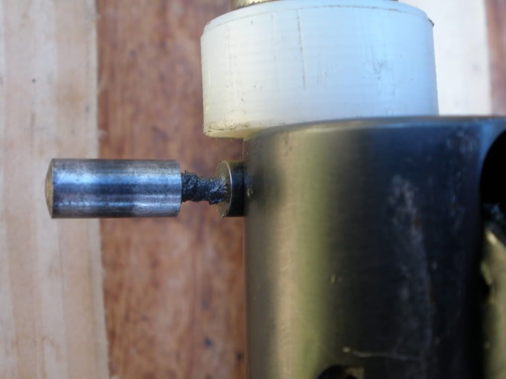

7.O próximo passo é remover a câmara de compressão e o pistão que fica dentro dela.
Geralmente sai apenas virando a arma.
Durante a remontagem, prestar a atenção nos furos existentes nas peças (Cãmara e pistão) que devem estar alinhados, senão a alavanca de rearme não encaixa.
Conjunto da câmara + pistão:
Pistão:
Bucha:
Orifício de saída do ar comprimido e anel de vedação do mesmo. A parte branca encaixa na entrada do cano, no local onde colocamos o chumbo.
