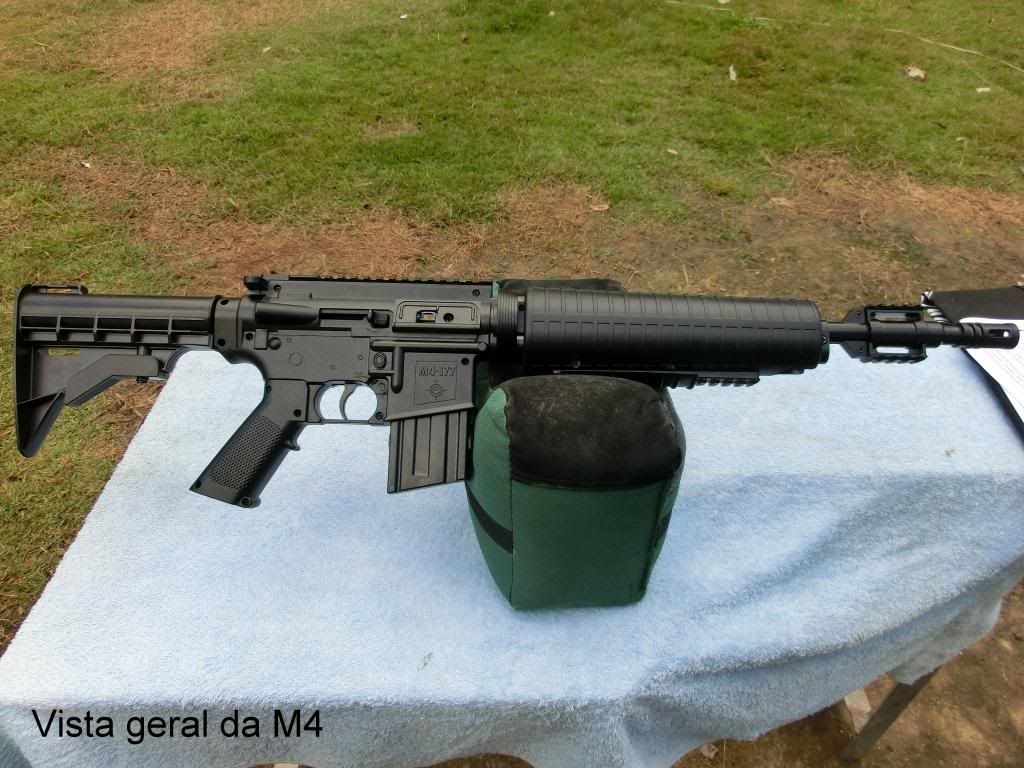

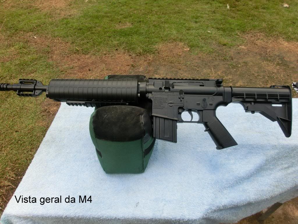

Vista geral da arma sem o sistema de pontaria:

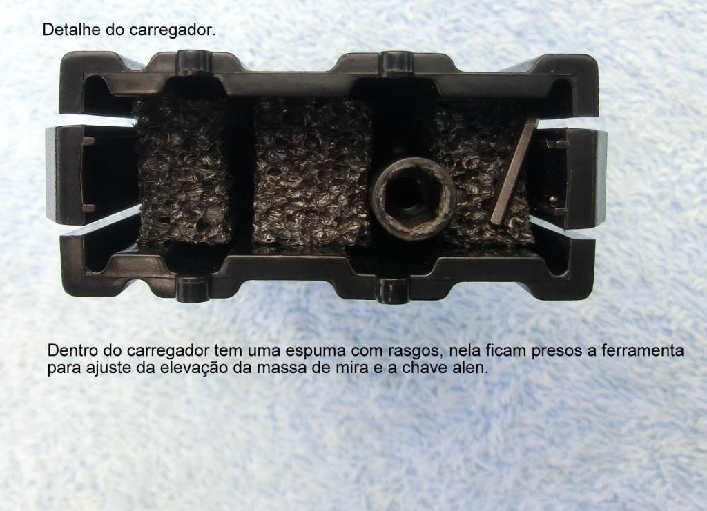

1 chave alen
1 chave plástica para ajuste de elevação do POI

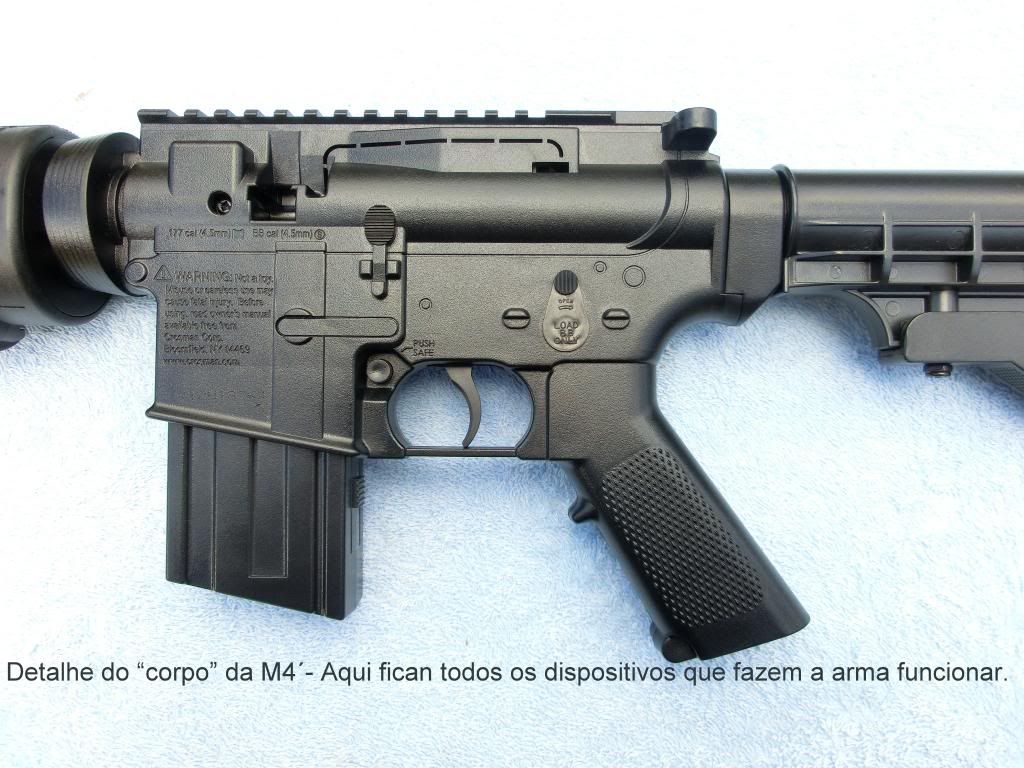

A carabina vem toda em plástico, exceto o cano e a parte da câmara onde é feita a compressão do ar.
Esta carenagem dela trás diversos detalhes como visto abaixo:

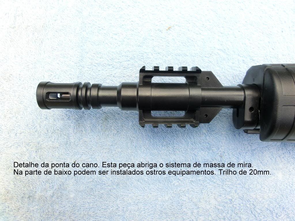

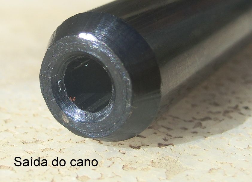

Ponta do cano:
É feita numa peça plástica e nela existem dois trilhos de 20mm. O superior serve principalmente para montar o sistema de massa de mira, embora possa abrigar outro tipo de equipamento que tenha um mout de 20mm também.
Na parte debaixo também existe um trilho de 20mm que abriga outros equipamentos como uma lanterna tática ou laser por exemplo.
Essa peça pode ser removida desde que sejam retirados os dois parafusos que a prendem e deve ser puxada para frente. Ela não dá sustentação ao cano.

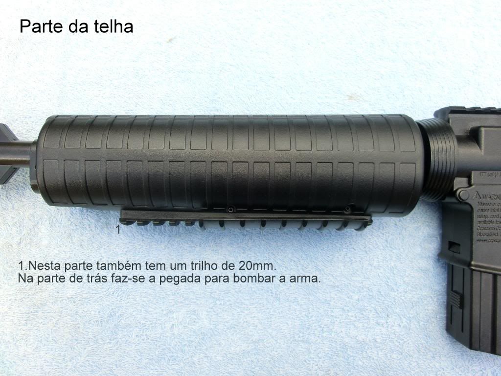

Telha:
A telha da arma tem formato bem arredondado e possui também um trilho de 20mm.
Pelo formato da telha não é muito aconselhável para tiros apoiados, pois a arma pende para um dos lados.
Essa telha, no caso desta arma de ar comprimido, tem por objetivo servir de alavanca para o sistema de bombeamento e compressão do ar. A montagem de um equipamento na parte de baixo deve ser cuidadosa, pois durante a operação de bombear este pode atingir a parte de baixo do cano.
Lateral esquerda:

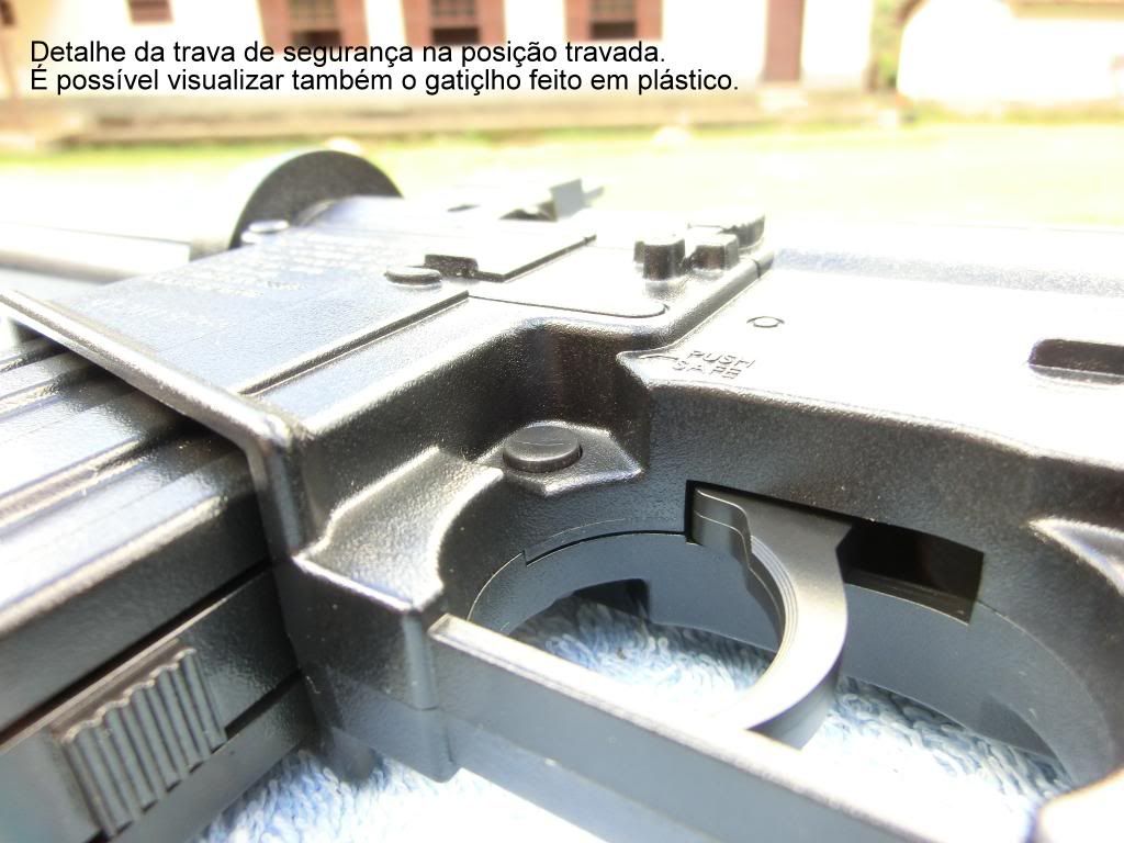

Este lado da carenagem abriga a trava de segurança. Se for movida para a direita a arma está travada.
Existe também a tampa com um orifício, por onde são abastecidas as BB de aço (somente aço).
Em cima do carregador falso* existe um inscrição para cuidados com segurança (em Inglês) e o número de série da arma.
* carregador falso: vou chamar assim para diferenciar do carregador de chumbo da arma, que é feito pela lateral.
Este carregador falso na arma de ar comprimido tem função estética e serve como depósito para as chaves que acompanham a arma.

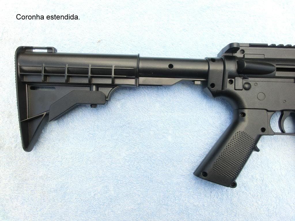

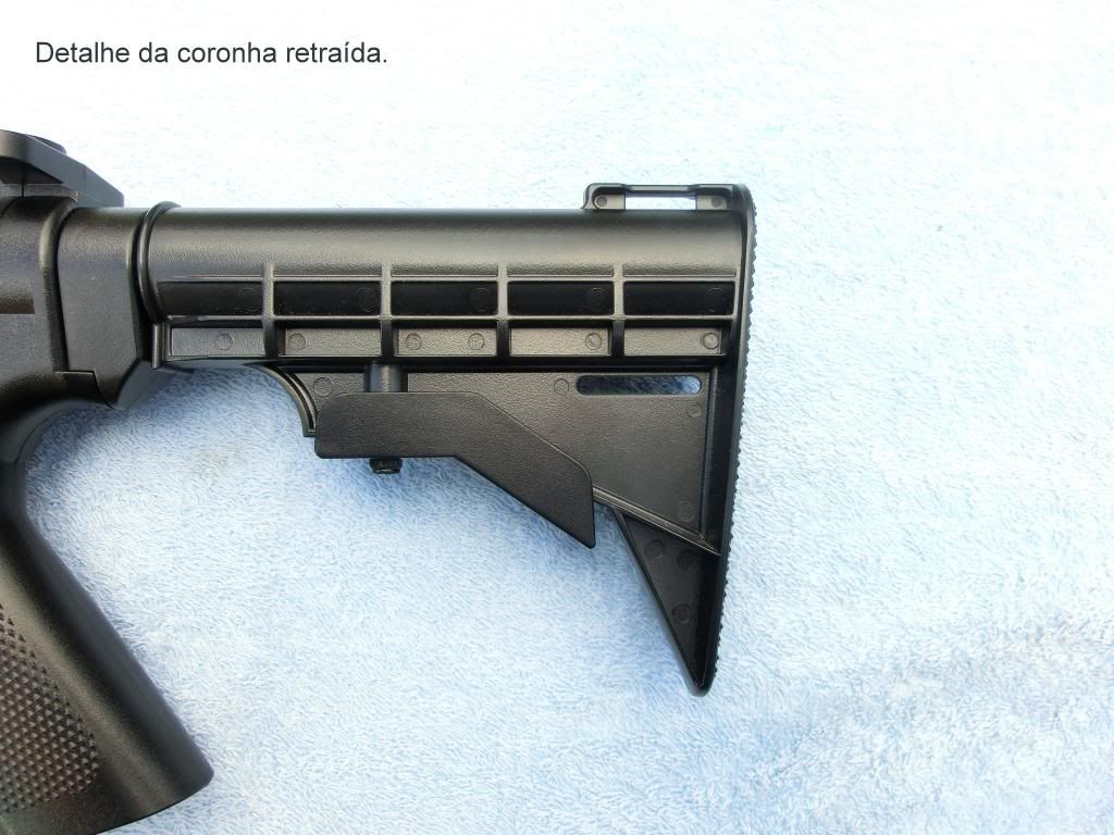

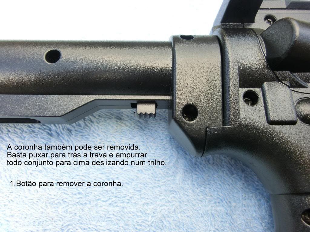

Parte traseira da coronha:
A coronha desta arma pode ser ajustada em dois pontos:
Uma com ela recolhida em que a arma fica mais curta e outro com ela estendida em que fica mais longa.

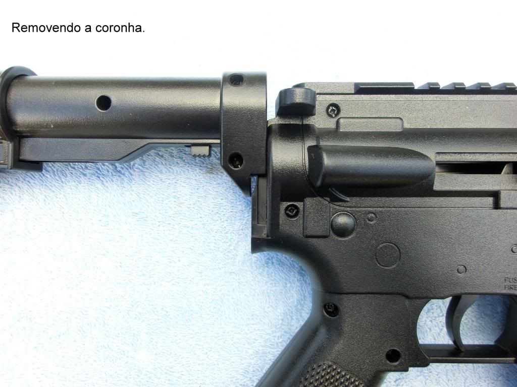

É possível também remover a parte de trás da coronha.
Coronha recolhida:
Coronha estendida:
Para estender a coronha basta apertar uma trava na parte de baixo.
Para remover a coronha da arma basta puxar este pino para trás e correr a coronha para cima:

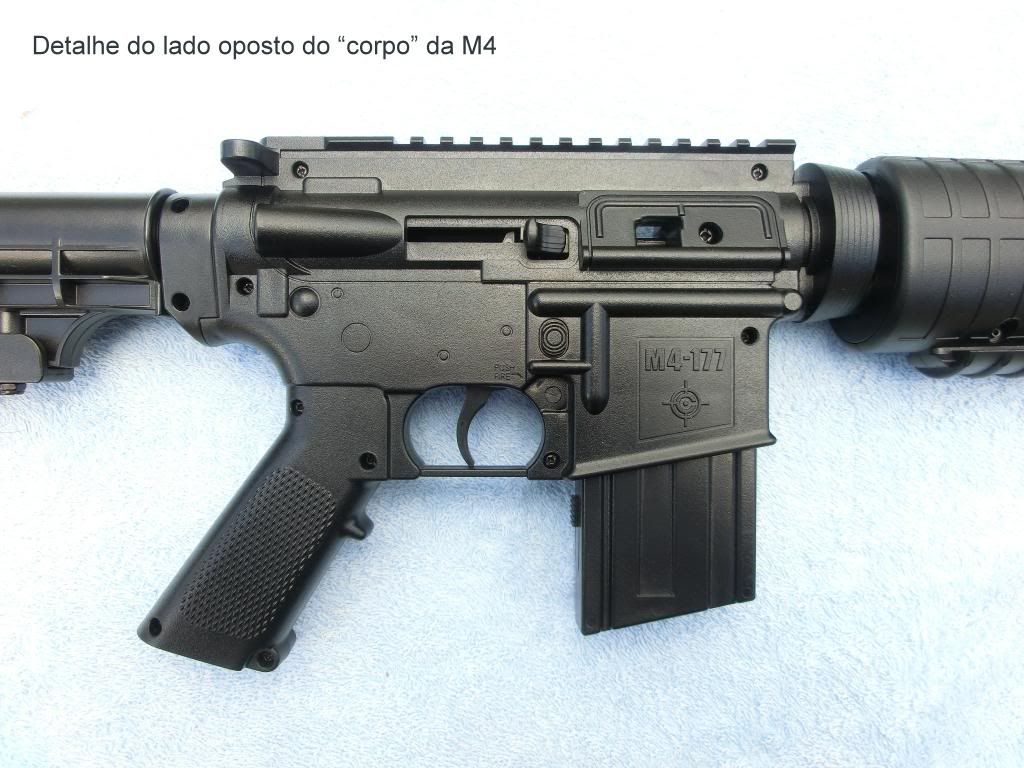

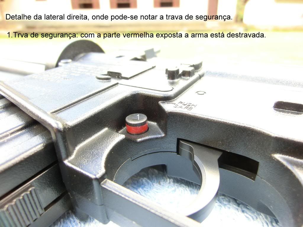

Lateral direita:
Deste lado estão localizados:
alavanca do ferrolho, serve para armar o martelo e carregar a arma seja com as BB (ferrolho magnético) seja com chumbo alojado no carregador.
Deste lado encontra-se também a ponta oposta da trava de segurança. Se ele for movida para esquerda é possível acionar o gatilho.

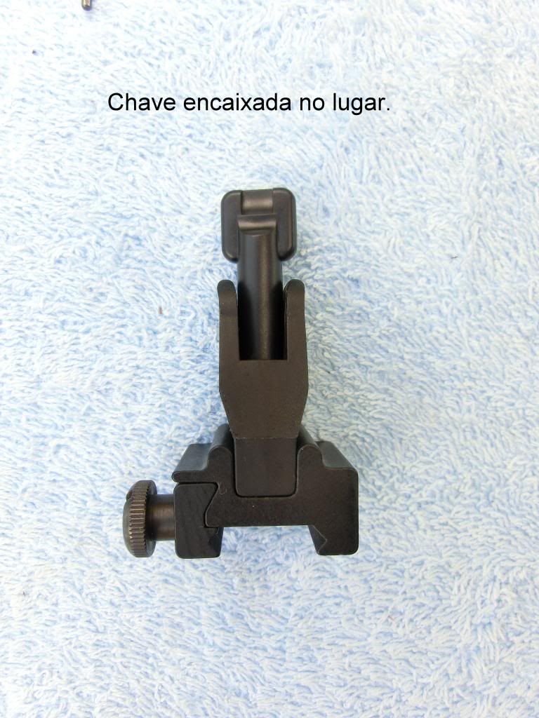

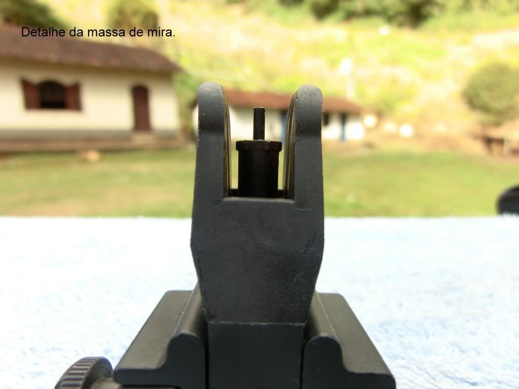

Massa de mira:
A massa de mira vem montada em um trilho de 20mm. è uma peça bem alta, pois a alça fica montada no trilho principal da arma.
É composta por um pino cilíndrico, preso a uma porca sextavada. essa porca serve de local para a pegada da chave de ajuste.

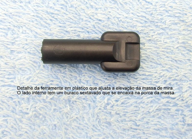

A elevação do POI é alterada somente pela massa de mira. Subindo a massa, o POI desloca-se para baixo (inverso das armas em que o POI é regulado pela alça).
Chave de ajuste de elevação da massa de mira.
A chave encaixada na massa de mira:

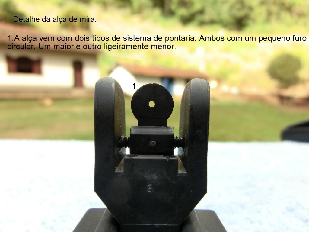

Alça de mira:
Também vem montada numa peça para ser acoplada a um trilho de 20mm.
Possui dois tipos de "insert", ambos de orifício circular. Um um pouco menor e outro maior.
Para intercambiar basta fazer um movimento para frente ou para trás em 90º.
O controle de lateralidade do POI é feito nesta peça, com uso de uma chave de fenda. Na peça existe gravação para que lado girar para mover o POI para esquerda ou direita.

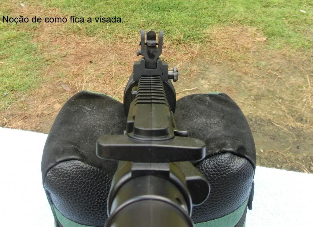

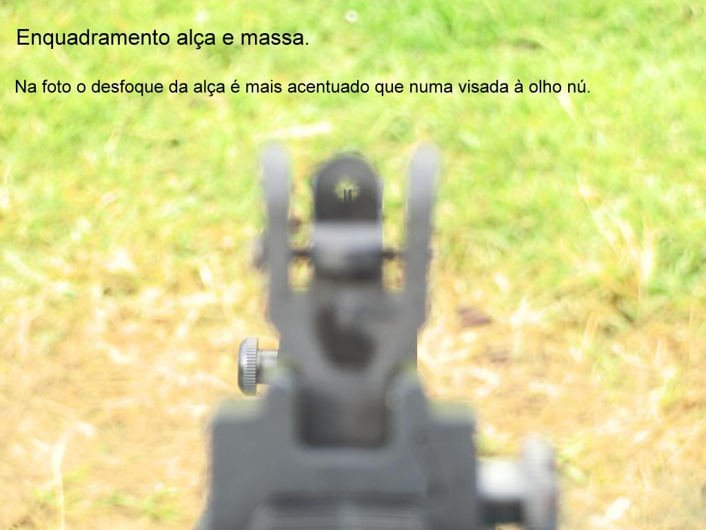

Cabe aqui uma observação do sistema de miras:
Como a arma á uma cópia da arma de fogo. E como a original não me parece ser uma arma para alta precisão, o sistema de miras acompanha esta característica. Ele não fornece uma visada precisa, mas fornece uma visada mais rápida.
Se desejarem um sistema mais preciso seria bom usar uma luneta.
Aqui um visual do sistema de mira:
Carregador falso:
Este carregador pode ser removido pressionando-se dois botões (um à frente e outro à trás). Dentro dele tem uma espuma com rasgos onde poder ser guardadas as chaves.

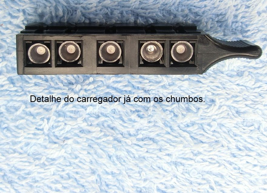

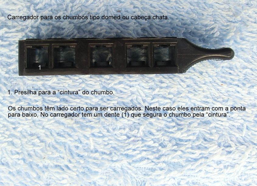

Carregador dos chumbos:
O carregador onde vão os chumbos é este:
Nele é possível adicionar cinco chumbos tipo diabolo.
É importante lembrar que deve ser chumbo tipo diabolo, pois a clip que prende os chumbos no carregador é um pequeno pino plástico que segura o chumbo pela "cintura". Ou seja: outro formato de chumbo pode não ficar corretamente preso no local.
É importante verificar que existe lado certo para por os chumbos, identificável pela presença deste clip.
Este carregador também tem lado certo para entrar na arma, na parte superior dele tem pequenos rasgos (num total de cinco) que devem ficar para cima. Estes rasgos marcam a correta posição do carregador na arma, para que o chumbo seja alimentado no cano ao se fechar o ferrolho.
Caso não esteja alinhado, não se consegue fechar o ferrolho.
obs O municiamento desta carabina não é automático. à cada disparo este carregador deve ser movido para a posição do próximo chumbo de forma manual.

1º por a trava de segurança em modo que a arma não dispare:
Isso é feito movendo-se a trava de segurança da esquerda para a direita.
Aqui a trava à frente do gatilho. Nesta posição (vermelho aparecendo) o gatilho pode ser acionado disparando a arma.

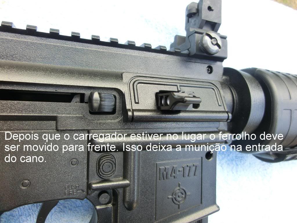

3.Puxamos o ferrolho para trás, permitindo armar o martelo e deixando espaço para encaixar o carregador da direita para esquerda.
Quando sentir que o rasgo do carregador pôs o chumbo na posição, basta voltar o ferrolho e haverá um chumbo no cano e o martelo armado para disparar.
Aqui o ferrolho para trás:
4.Encaixe do carregador com ferrolho para trás:
5.Ferrolho fechado e arma com um chumbo no cano:

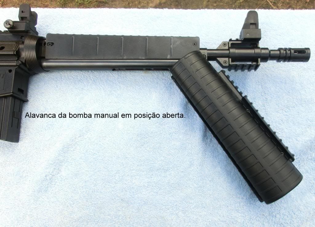

6.Bombeando:
Agora basta bombear a arma, o que é feiro com a parte da telha da arma.
O número de bombadas varia de no mínimo três e no máximo dez.
Após bombear, basta fechar a telha para a posição normal:

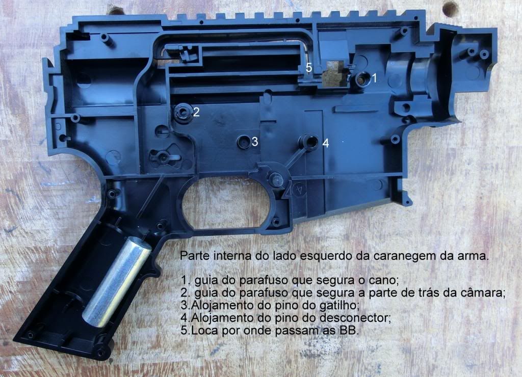

Parte interna da carenagem esquerda.
Na foto tem legenda das partes.
Notem que tem um pino em cada uma, acredito que para manter a centro de gravidade deslocado para baixo e não permitir a arma ficar virando com facilidade.

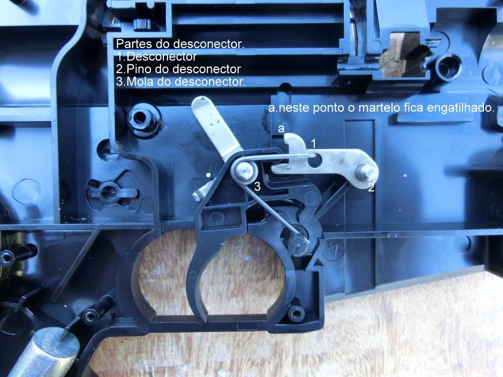

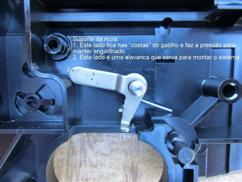

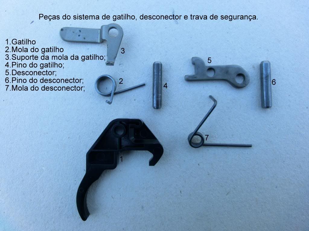

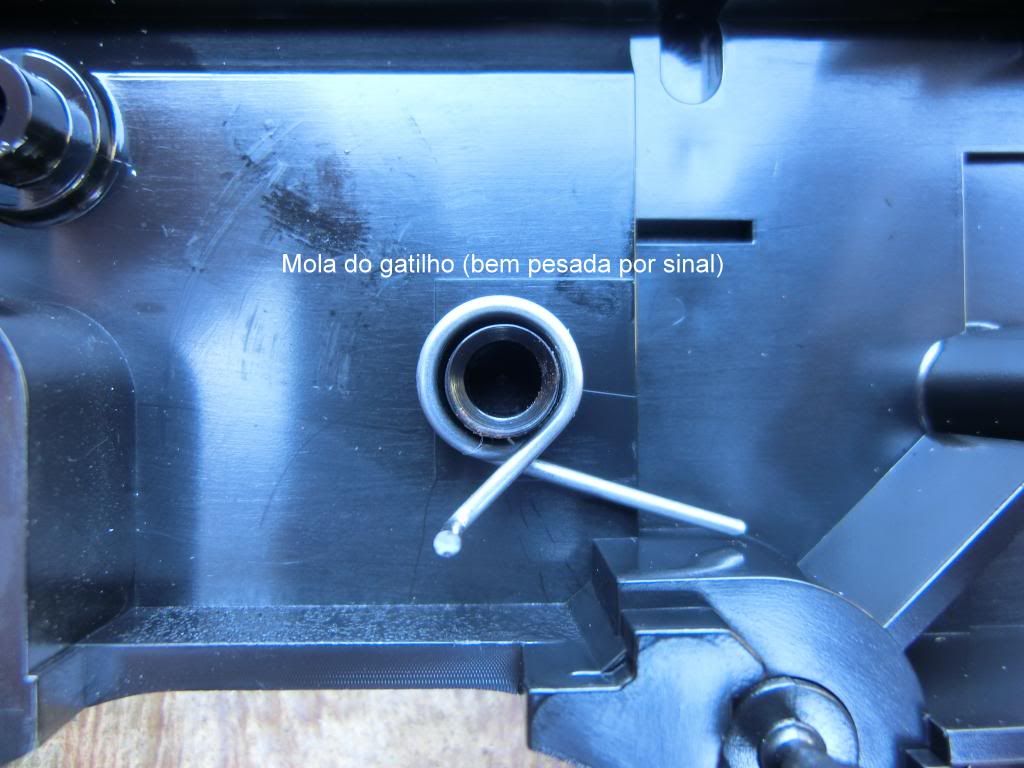

Gatilho:
Aqui vai um ponto em que achei muito negativo na arma. A tecla é de plástico e a molas são bem fortes. Essa combinação não dá muito conforto para atirar.
Mas temos que levar em consideração também para qual uso esta carabina foi feita. Por isso acredito que tenha este sistema bem pesado para minimizar um disparo acidental.
Para aliviar o gatilho, basta por molas mais fracas e polir o desconector.
Esta é a mola do gatilho:
Em cima dela vai esta chapa de metal que serve como alavanca para montagem.

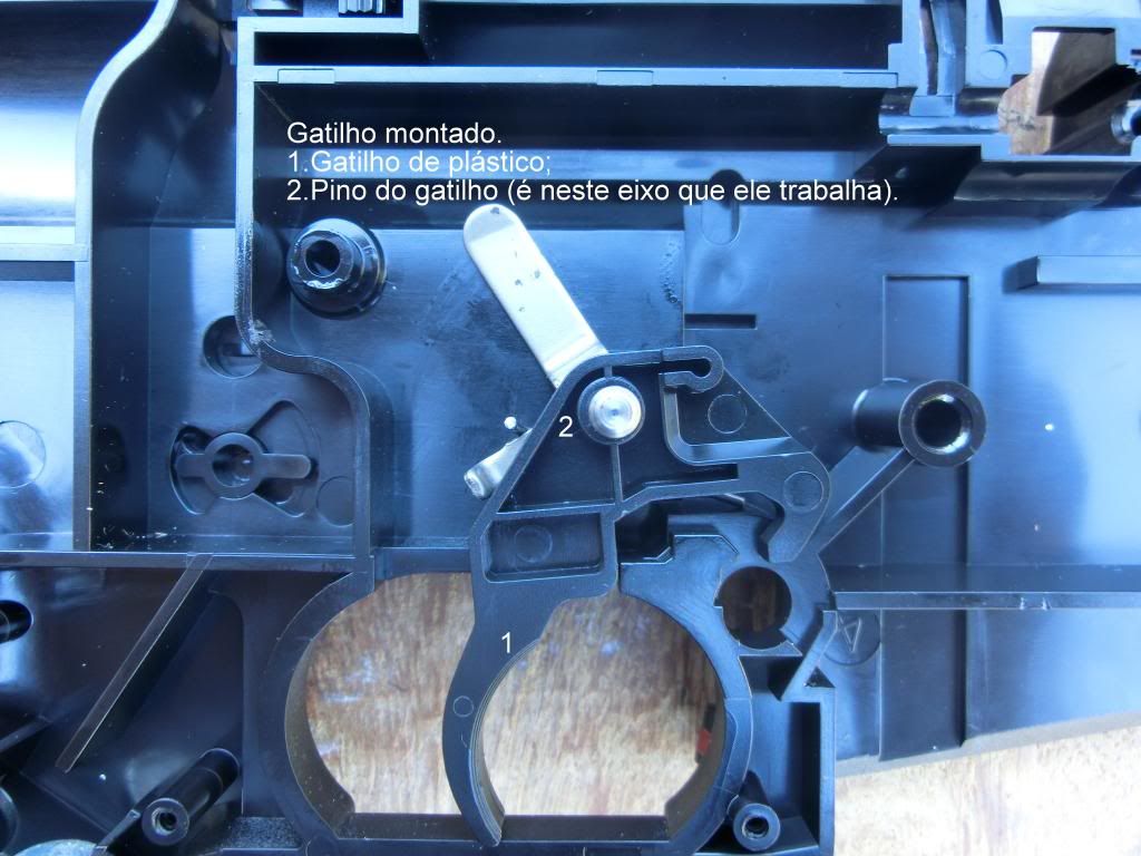

Gatilho no lugar:
Aqui o desconector e a sua mola de acionamento no lugar:
Basicamente este é o sistema do gatilho. O pior de tudo durante a montagem é que a tensão das molas tende a jogar tudo longe. KKKK
Dai tem que ter uma paciência muito grande para montar.

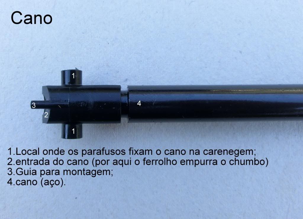

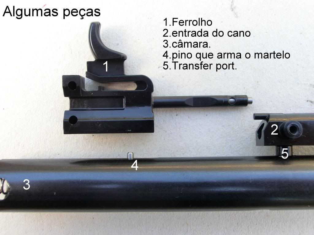

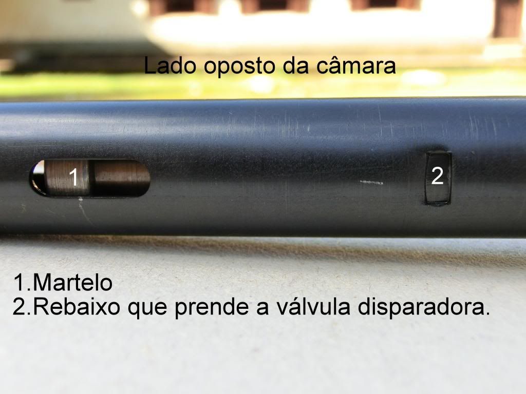

Câmara de compressão e cano:
Segue as fotos da entrada do cano e da câmara onde o ar fica comprimido.
Não desmontei a câmara porque os pinos são rebatidos e para removê-los tem que danificar e substituir.

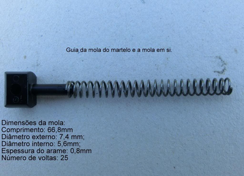

Mola do martelo e guia:

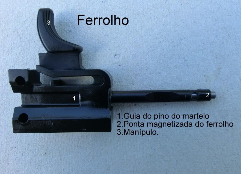

Ferrolho:
A ponta deste ferrolho é magnetizada e serve para "capturar" as BB de aço no canal de passagem e colocá-las uma à uma na entrada do cano.

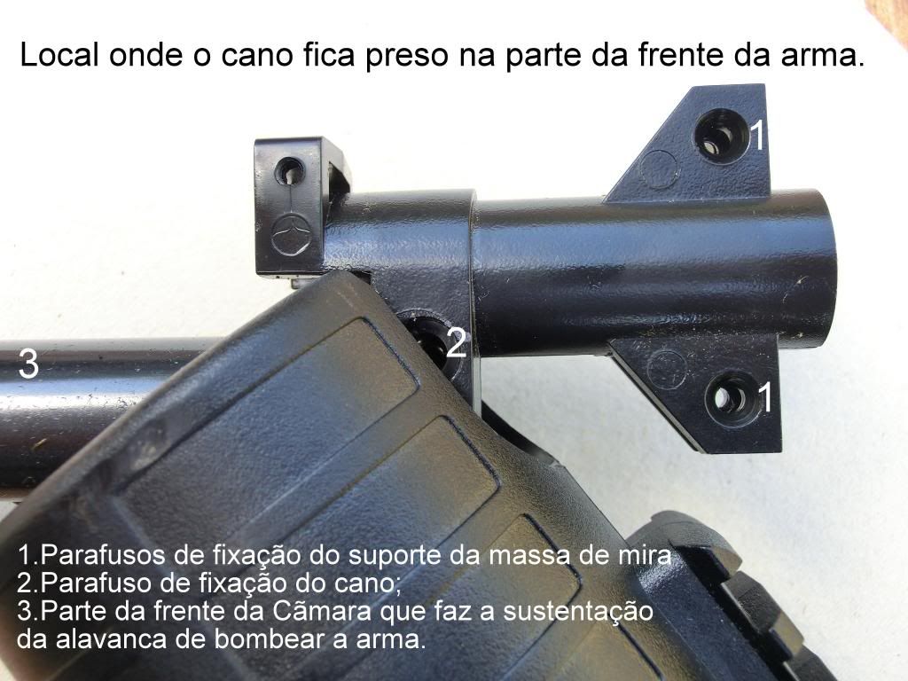

Aqui o cano e seu suporte para fixação na carenagem da arma.
Coroa do cano:

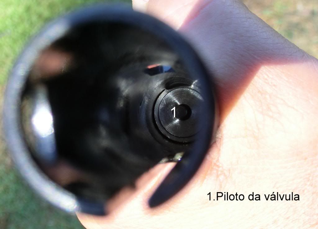

Piloto da válvula de disparo:

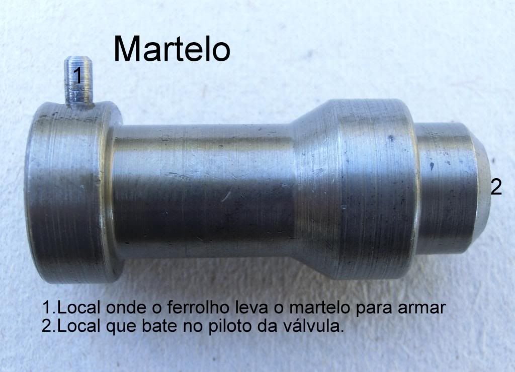

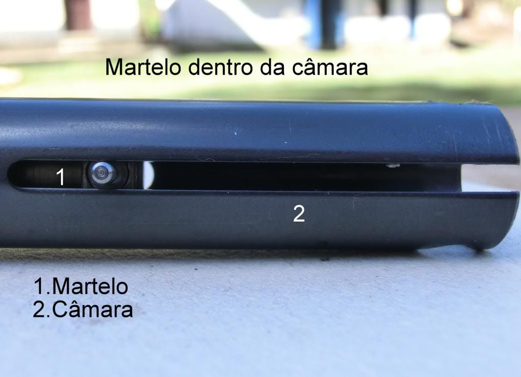

Martelo:
Martelo dentro da câmara, notem no rasgo e percurso que ele faz.

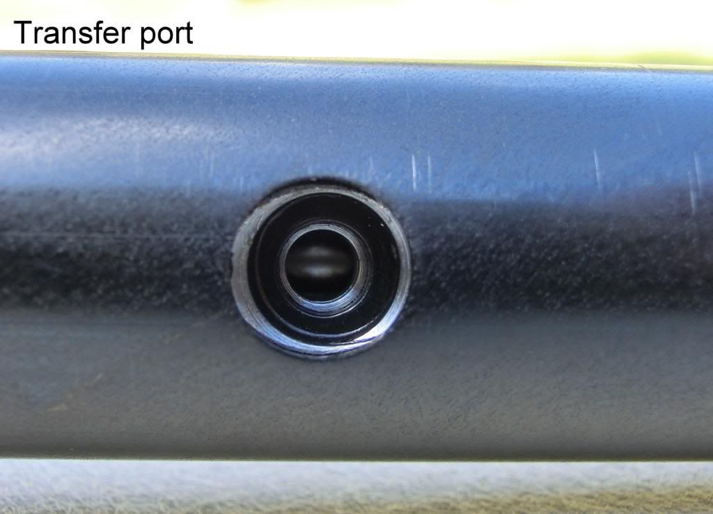

Transfer port:

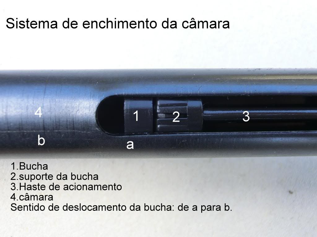

Sistema da bomba:
A válvula fica presa bor um rebaixo na câmara e não sai por este lado. Para sair é para o lado oposto (sentido da bucha). Mas esta parte não pode ser desmontada com facilidade por causa dos pinos.
Aqui detalhe da articulação da telha, onde fica o ponto de apoio para permitir a bomba funcionar corretamente.

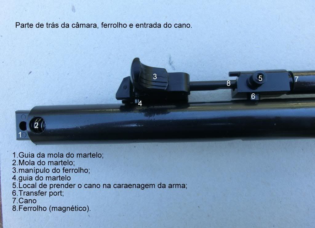

Detalhes da câmara, ferrolho e entrada do cano:
A mola do martelo fica comprimida por este guia de plástico.
Esse guia fica encaixado na carenagem da arma (tem um pino) que mante a mola ligeiramente tensionada.
Esta foi a pior parte de montar, pois a massa do cano faz com que a câmara se levante e desencaixe. Com isso a mola do martelo joga o guia longe.
Quando o guia não sai voando o gatilho sai. KKKKKKKKKKKKK +++ @@ || ~~ :lol: :lol: :lol:

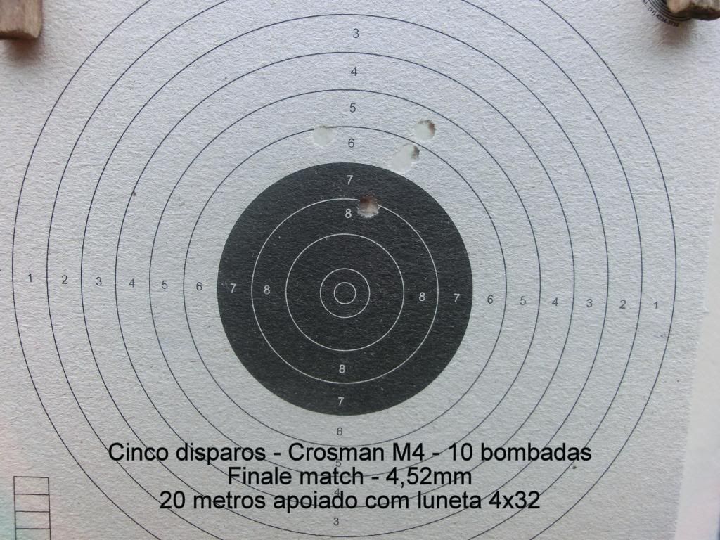

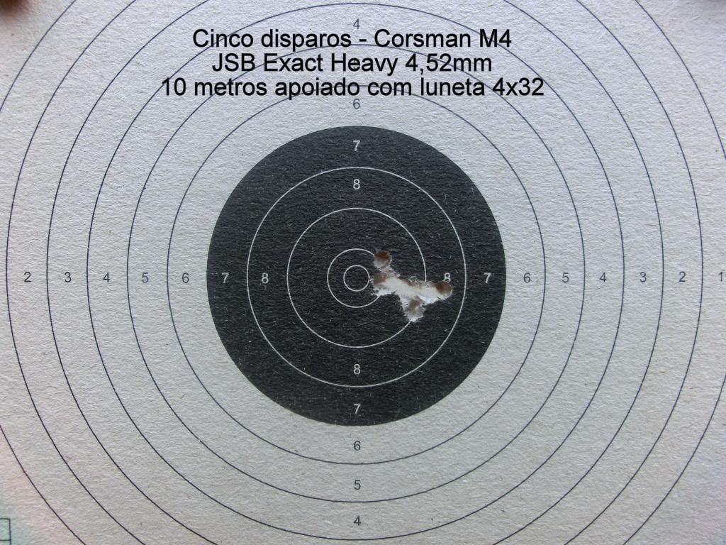

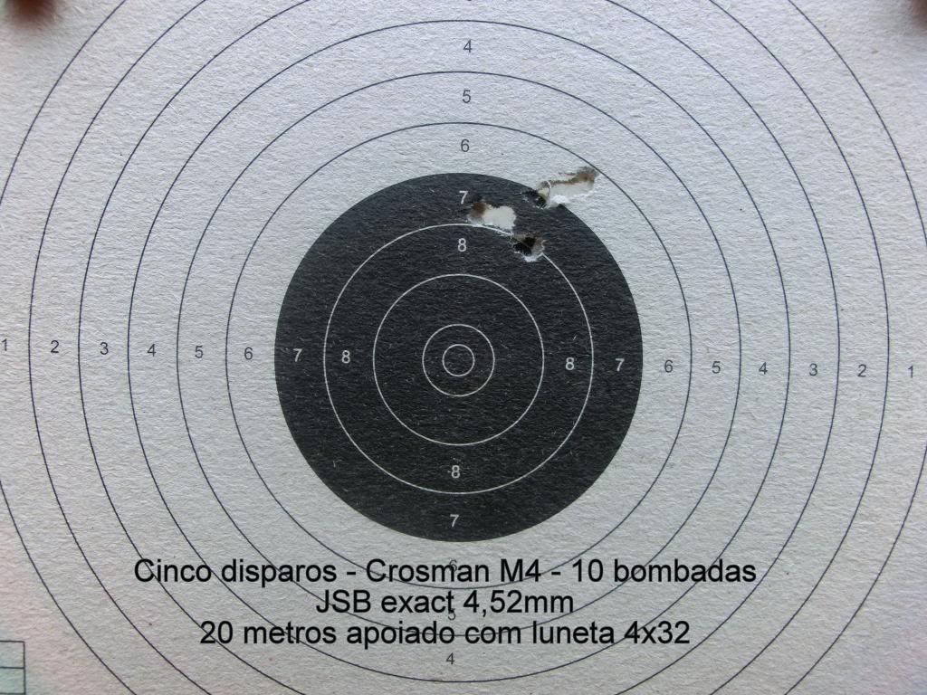

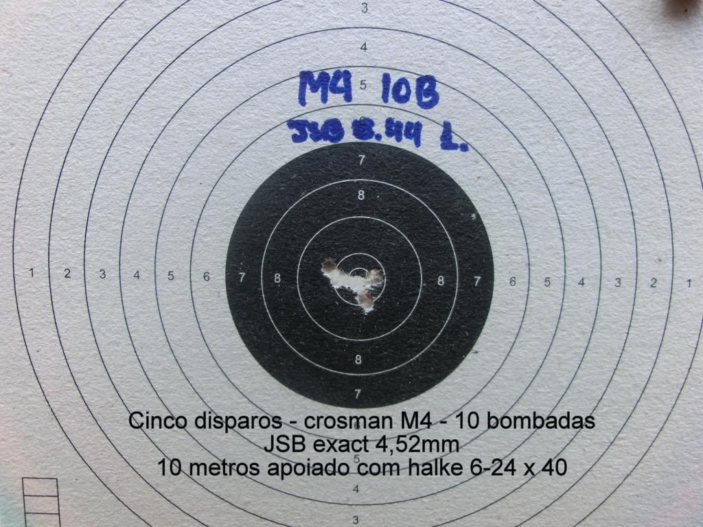

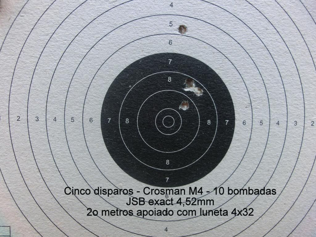

Seguem alguns grupos feitos com a Crosman M4.
Um dos maiores problemas que observei para fazer bons grupos está relacionado com a fota de ter que bombear a arma antes de cada disparo.
Chega num ponto em que seu ritmo cardíaco se acelera e com a pulsação fica mais difícil de visar corretamente.
Outro ponto negativo e que atrapalha os agrupamentos é o gatilho muito pesado.

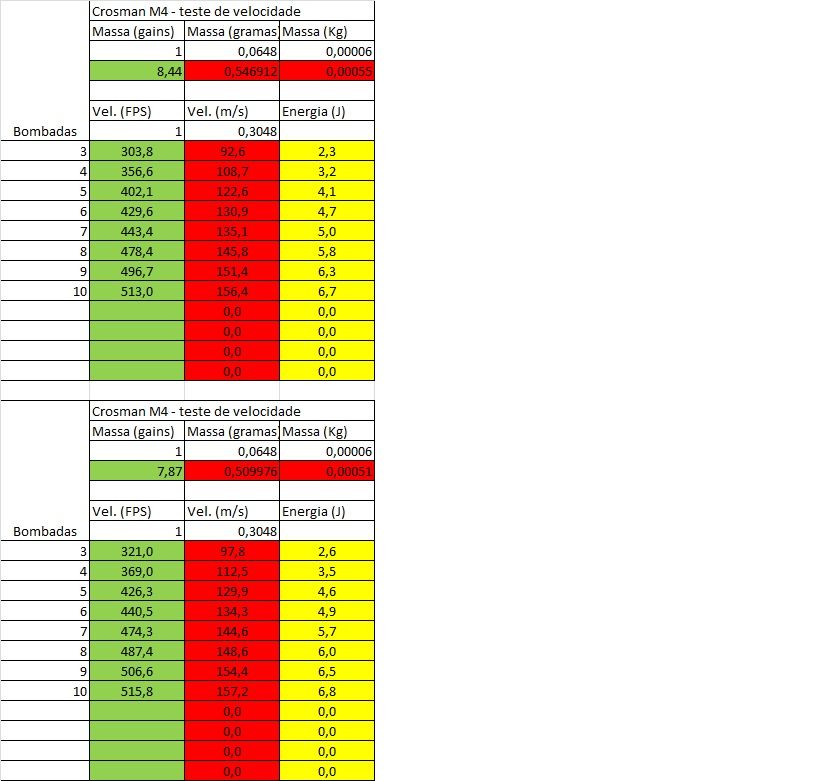

1. Inicialmente os testes com chumbos de massas diferentes para ver qual se adequaria melhor.
Todos os disparos foram feitos com 10 bombadas.
Legendas nas fotos:
2. Disparos feitos à 20 metros com JSB exact 4,52mm

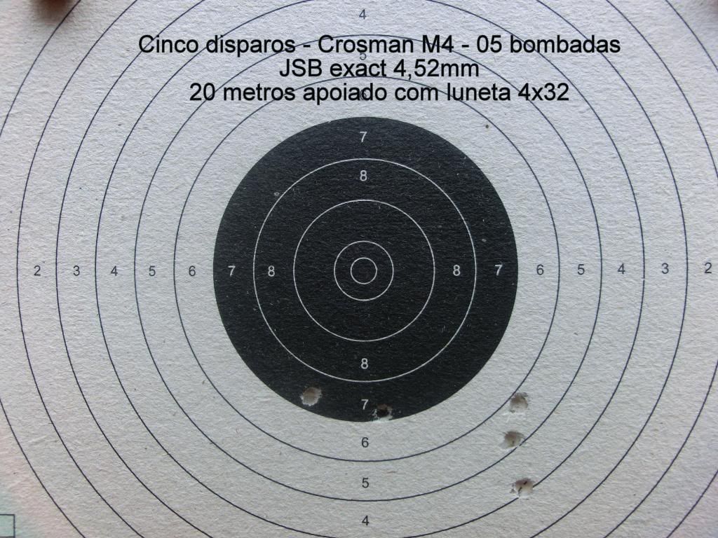

3. Um teste à 20 metros com cinco bombadas.
Testes feitos quando a arma chegou em local fechado e bem descansado.

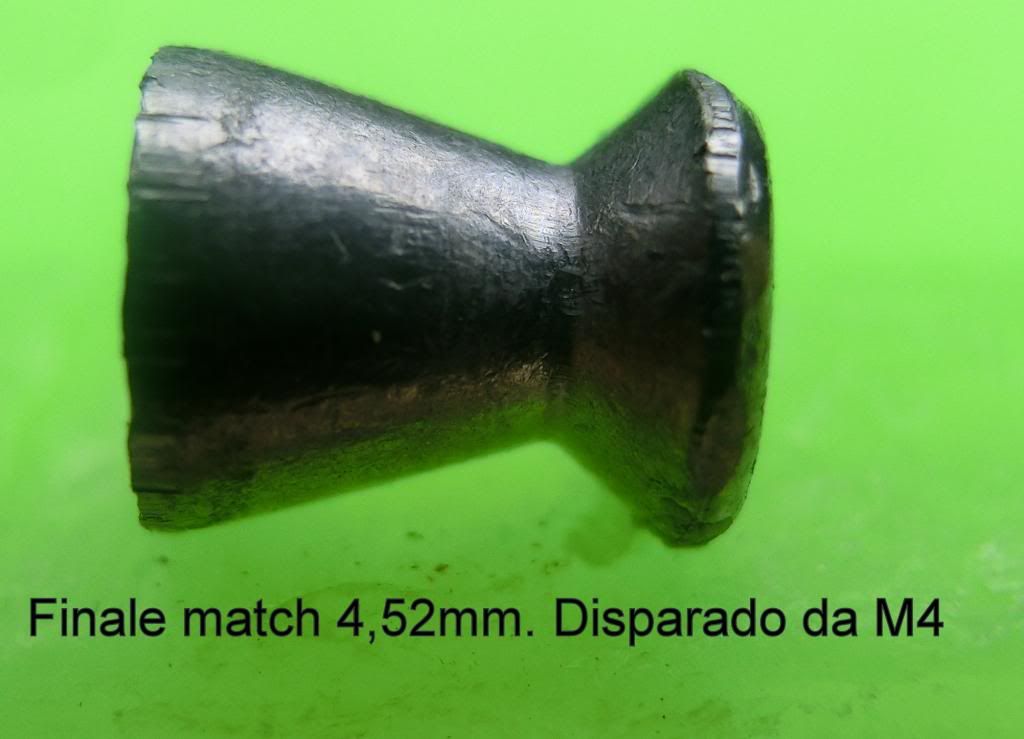

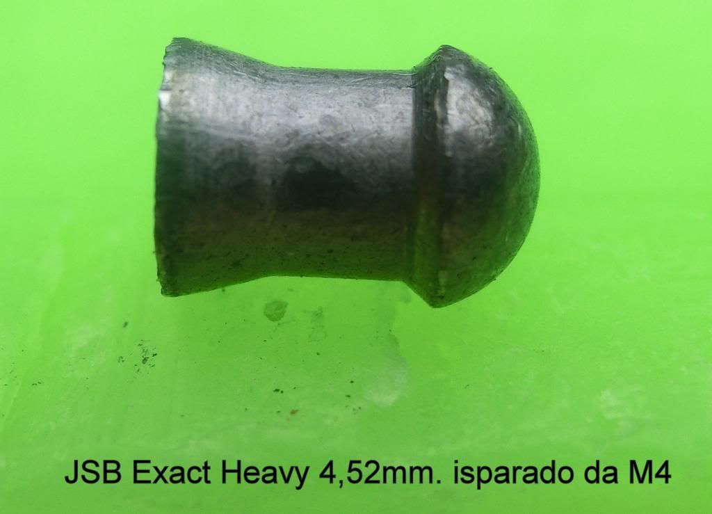

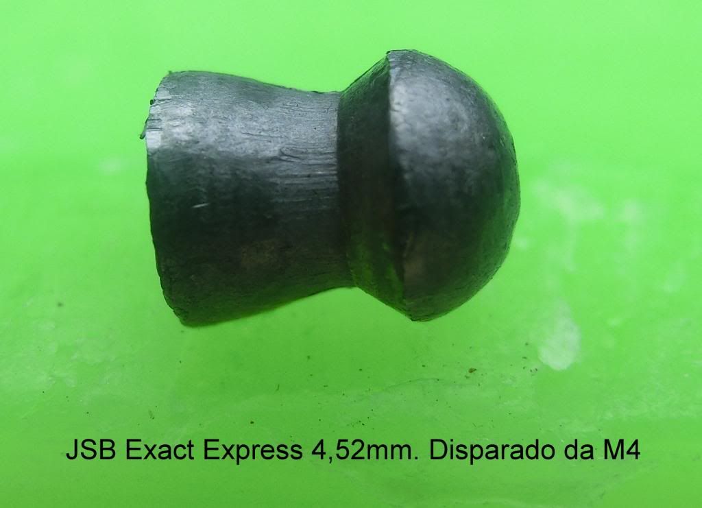

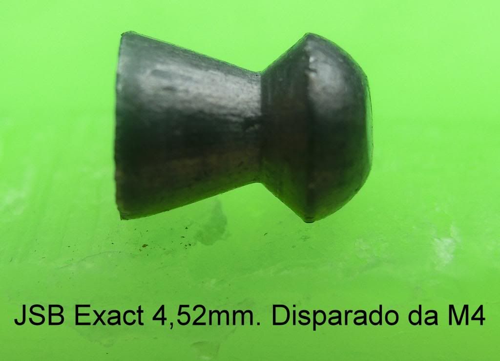

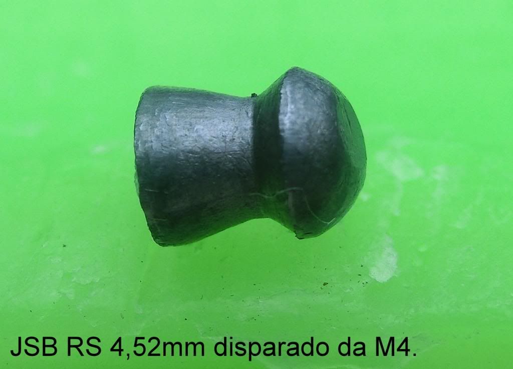

No outro tópico sobre esta carabina, o usuário Duda alertou para uma diferença no raiamento desta carabina. Segundo a informação passada por ele o cano desta arma tem a crista das raias com 4,5mm e os vales com calibre ligeiramente maior.
Isso se deve ao fato dela ser preparada para uso com BB de aço.
Com isso resolvi dar uns disparos na água e recolher os chumbos para var as marcas das raias.
Podem notar que realmente são pouco pronunciadas.

Re: Review Crosman M4 - Dispropil (com grupos)
Mensagempor Andersonymk » 01/06/2013 - 11:12:59
Tópico atualizado hoje com os agrupamentos.
Mensagempor cooper » 01/06/2013 - 12:04:35
Porrrrrr..... agora vc foi DICUNFORÇA, disparos na água para verificar raiamento???!!! tirou onda agora! ***
