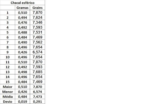

1.Massa dos chumbos:
Foram pesados 25 chumbos de cada modelo. A média da massa de cada um está relacionada abaixo.
Essa massa média foi usada nos cálculos de energia usando estes projéteis.
Potência .......... 9,36 grains
Energia............ 9,76 grains
Veloz............... 8,94 grains
Esférico .......... 7,62 grains

Atualizado em 04.09.2013 com massa dos chumbos
Balança usada para medir as massas.
