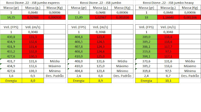

Aproveitando fiz um testes nas SM 1/10 comparando as duas Rossi:
Medidas de velocidade:
