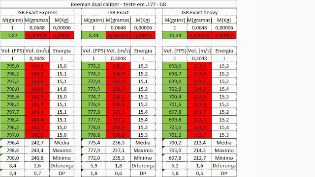

1.3.teste de velocidade:
Para medir a V0 das carabinas foi usado um cronógrafo modelo alfa chrony.
Os disparos foram feitos com a saída do cano da arma a 25 cm de distância do primeiro sensor do cronógrafo.
Tanto a carabina quanto o cronógrafo foram previamente nivelados. Para facilitar os disparos e não ter que ficar a toda hora nivelando a carabina, foi posto um alvo de papel a 10 metros de distância para servir de referencial para os disparos.
Para minimizar a interferência da massa do projétil na medição, todos os dez chumbos de cada série foram pesados e selecionados com mesma massa.
Além da velocidade foi feita também o calculo da energia na saída do cano.
Para realizar as medições cada arma deu 150 tiros com chumbo mais barato apenas para cessar ou pelo menos minimizar o efeito Diesel. Após os 150 tiros, cada arma teve seu cano limpo com escova de latão e feltros de limpeza. Após a limpeza, foram feitos 25 tiros em cada um dos canos para chumbamento.
1.3.1.Beeman com GR e cano .177:

1.4.1.Beeman com GR e cano .177
- agrupamento a 10 metros:
Exact express:
Exact:
Exact heavy:

- JSB exact (V0 = 809 fps)
- Norica Killer (V0=1014 fps)
- Crosman SSP (V0 = 1206 fps)

Beeman MH V0 = exact 812 fps; Skenco 1.012 fps; rocket 800 fps.
S510 full V0 = exact 1.047 fps; Skenko 1.186 fps; rocket 1.002 fps.

Janio Bahiano:
Fiz um control C control V aqui também.
Mais um review do grande Anderson!!! Parabéns amigão.
Tinha muita curiosidade com essa carabina, mas sinceramente achei a mesma muito fraquinha, as Bams 19 continuam sendo o melhor custo beneficio.
Achei interessante o fato da velocidade mudar de acordo com o gas ram ou mola. O calibre .177 mostrou-se mais veloz usando mola, no gas ram a velocidade caiu bruscamente...
Já no .22 a velocidade foi menor na mola e maior no gas ram vai entender...
Na verdade peço desculpas.
Seu pensamento está correto e suas conclusões também.
Porém o que estava incorreto foi a imagem da planilha upada.
Acabei upando uma planilha com dados errados de teste de outra arma.
Eu estava editando esta planilha para usar na Beeman e depois acabei usando outra e na hora de upar foi esta por engano.
Não sei se notou, mas no cabeçalho estava: massa de 8,44 grais com nome de JSB Jumbo. Na verdade não existe JSB jumbo com essa massa, pois é uma denominação para os chumbos calibre .22
Grato pela observação
Por fim achei nesta carabina o calibre .22 mais preciso de acordo com os agrupamentos postados.
Editei também uma imagem do carneiro a 50 metros que saiu a imagem de uma lata.
