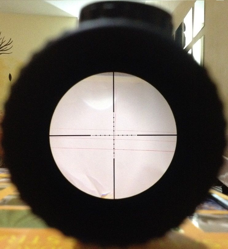

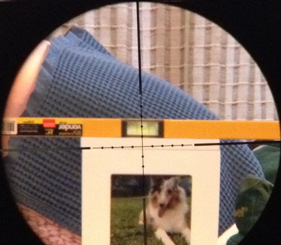

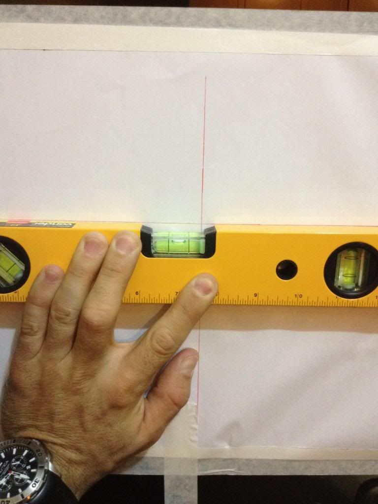

Pois bem, resolvi fazer uns testes com nível bolha. Coloquei a luneta sobre a mesa, virada para o quarto, onde tinha uma caixa com nível bolha e uma folha de papel com linhas paralelas e horizontais:
1-Luneta solta sobre o mount, com nível bolha sobre a tampa da torre vertical:
2-Nível sobre o a torre vertical destampada:
3-Caixa com bolha. Ela está perpendicular à parede.
4-Papel colado na janela de casa, com linhas feitas com a régua de nível:
5-Linha horizontal.
Já deu pra perceber que o retículo está virado. Bastante chateado, combinei com o amigo Cyntra de testarmos a luneta no fim de semana, no estande da FBTE.

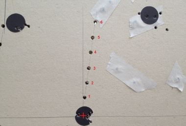

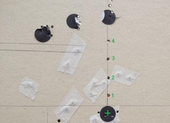

Seguem 3 testes. O primeiro foi feito com zoom 32x, o segundo com zoom 8x e o último com zoom 32x, porém com a luneta zerada baseado em um risco horizontal desenhada com a régua de nível.
O teste consistiu em dar 40 clicks para a direção UP da luneta, para a esquerda, e atirar mirando primeiramente no centro da obréia, e depois nos furos produzidos pela visada anterior. O resultado dos primeiros 2 testes foi o esperado, uma linha diagonal.
OBS: os furos não numerados são do calibre 4.5, da Gamo Maximo do Cyntra.
Teste 1 (32x):
Teste 2 (8x):
Já desanimado com o fato de ter uma luneta "torta", resolvemos fazer um último teste. Nivelamos a luneta baseado na visada, deixado o eixo X do retículo nivelado, na medida do possível, com uma linha horizontal.
Teste 3
Para nossa surpresa e alegria, o resultado foi uma linha reta, vertical, perpendicular ao solo.
