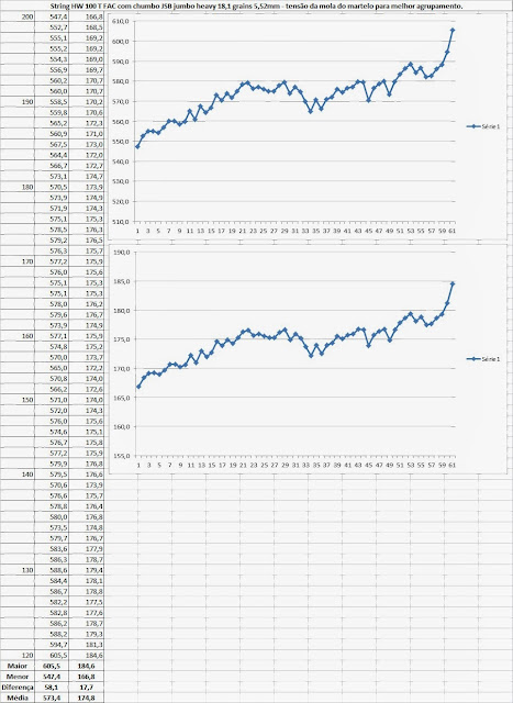

String com a mola do martelo na tensão para melhor agrupamento:
1.HW100 .177:
2.HW100 .22:

O que achei ruim foi a baixa velocidade no calibre .22 para agrupamentos fechados, com chumbo de 18gr deu 170 m/s, com o barracuda então...

5.Janio Bahiano: tá sumido meu camarada! Realmente a velocidade está muito baixa. Foi feito o este assim mesmo porque foi a V0 que ela mais agrupou. Mas certamente uma arma nesse calibre com essa V0 é impraticável. Nas provas e principalmente em tiros informais.

Beto, na verdade não.
Em conversa com o amigo Edu Mello, que é um grande atirador de USBR. Ele me disse que ao comprara a HW100 ficou ligeiramente decepcionado com os agrupamentos.
Resolveu então mandar um e-mail para a fábrica.
A fábrica solicitou que ele enviasse os grupos, que eram parecidos com os que fiz. Ao analisar disseram que não tinha nada de errado.
Ele então respondeu dizendo que queria mais fechado para USBR. A resposta da fábrica foi de que esta arma não é feita para essa finalidade.
Hoje a arma dele é campeã de USBR no CCTN, porém passou por ajustes e teve o cano trocado por um BSA.

Parabéns Anderson pelo comparativo.
Interessante notar que ambas não são precisas. O fato da 4,5 mm ser ligeiramente melhor não é suficiente ainda para que se equiparem a outras armas de custo similar.
O que eu não consigo entender é porque a fábrica insiste em manter um cano que provavelmente não é o melhor para o conjunto. Com tantas opções no mercado, um cano bom, não causaria maiores influências no preço e melhoraria significativamente a performance. Tenho certeza que os "plinkers" e caçadores não reclamariam!

Tem um review do ted o de ele demostra q o problema da HW100 no calibre .177 e q ela atira a uma vel muito alta, consequentemente desestabilizava o projetil.
Qdo ele reduziu a vel do disparo, ela passou a agrupar muito bem

Mensagempor Andersonymk » 28/12/2013 - 18:57:27
fps escreveu:Tem um review do ted o de ele demostra q o problema da HW100 no calibre .177 e q ela atira a uma vel muito alta, consequentemente desestabilizava o projetil.
Também baixei a velocidade da minha.
Vai notar que no review tem agrupamentos com duas velocidades.
A original de fábrcia e a que ele agrupa melhor.
