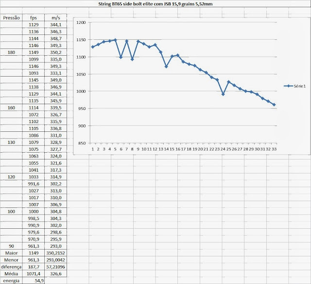

5.String:
5.1:JSB jumbo 5,52mm
5.2.JSB jumbo express 5,52mm

O grande mal desta arma parece mesmo ser o desempenho de velocidade e autonomia,vemos que embora tenha um cilindro maior que as AT,entrega 15,20 tiros bons no maximo...
Se fosse feito um string a 50 metros,veriamos quanto esta queda prejudica a precisão nas BTs.

Mensagempor Andersonymk » 26/12/2013 - 20:57:11
O sistema dela é análogo ao da AT44.
Existe um parafuso que aumenta ou reduz a tensão da mola do martelo.
Nessa arma que está comigo, não consegui reduzir muito a potência não, pois o parafuso vem para trás até certo ponto e trava. Não sei se é assim em todas as BT65 ou apenas nesta. Olhando ele parece que ele foi rebatido e não vem muito para trás não. Deu apenas três voltar e pouca diferença na potência final.

Essa arma de fabrica com um regulador e um cilindro de 500CC ficaria excelente.
Mas isso deve envolver custos na mudança da linha de produção. Essas mudanças não devem interessar muito a hatsan no momento.
Pior para nós.

  • Também, pela minha experiência, os disparos saem mais precisos apenas com a arma apoiada, pinçando o gatilho. Isso, por conseguinte, torna a seção de tiros menos cansativa.
  • Verifiquei, a julgar pelos agrupamentos, que a qualidade dos canos atuais melhorou e muito. Um ponto negativo ainda parece ser o acabamento da coroa.
  • E porque não colocar um cilindro maior e uma válvula regulada? Do ponto de vista dos materiais produzidos em série não representaria grande acréscimo de valor. A conclusão a que chego é que não é relevante para o foco de mercado: arma projetada para uso em campo e visando esse tipo de mercado principalmente.
