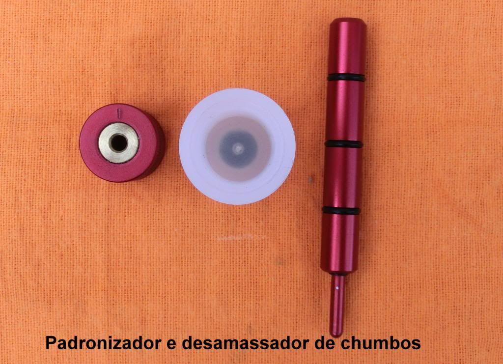

A qualidade é muito boa, vem muito bem usinado e com excelente anodização na cor vinho.
O acabamento é excelente sem rebarbas e partes defeituosas.
O bloco de alumínio que abriga o calibrador propriamente dito vem com um recartilhado que auxilia na pegada da peça, evitando que ela escorregue caso as mãos estejam suadas por exemplo.
A parte que serve parra empurrar a chumbo pelo padronizador tem três o'ring que fornecem boa pegada na peça também.

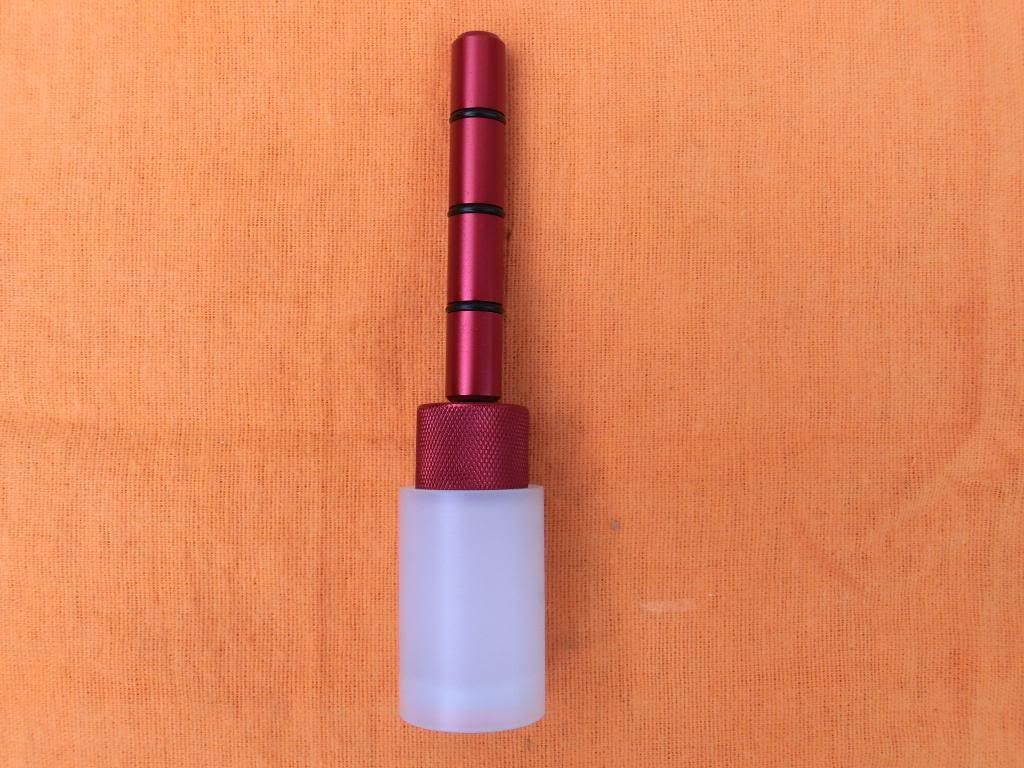

Aqui a parte de cima do padronizador:
O furo no centro é por onde o chumbo deve ser emporrado com o pino.
Notar que tem lado certo para isso, pois existe uma marca na peça.

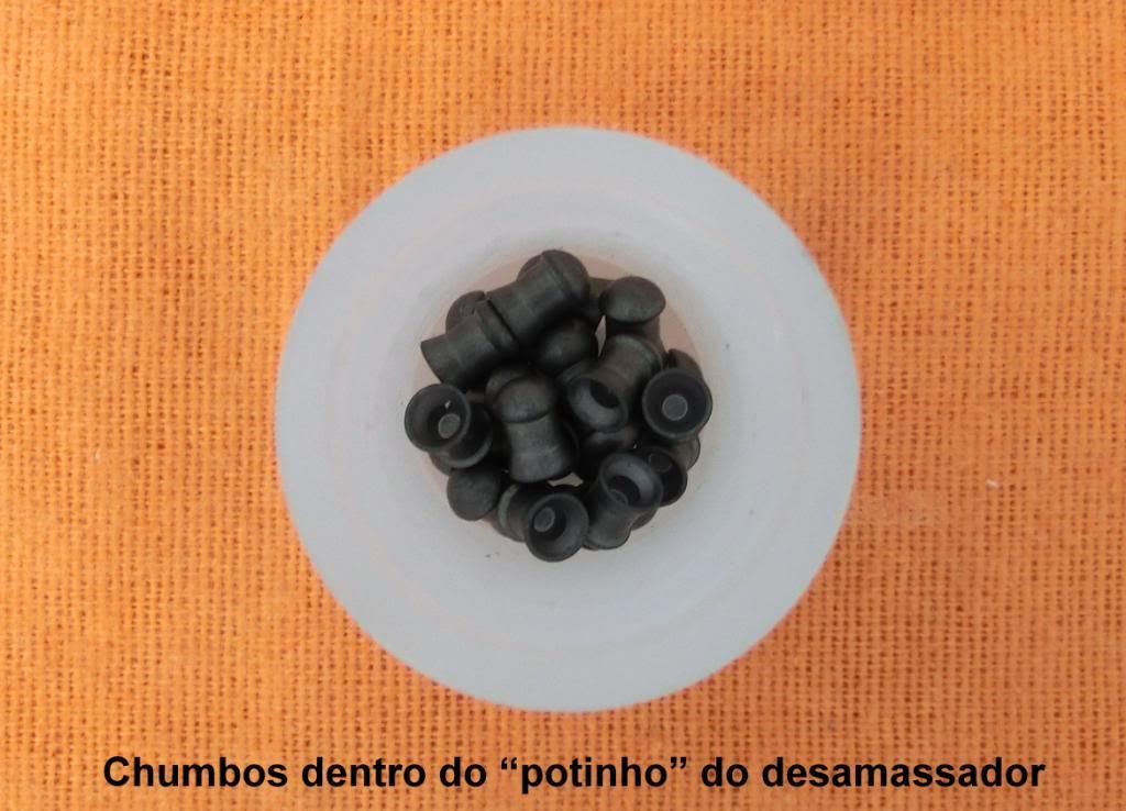

Aqui imagem dos chumbos padronizados e acondicionados dentro do potinho recolhedor.
Cabem cerca de 50 chumbos no potinho. Quantidade mais que suficiente para qualquer tipo de prova.
A parte debaixo é esta e não acondiciona o chumbo. Existe uma borracha central, onde a cabeça do chumbo se apoio para que a saia sofra a pressão do pino e volte à "normalidade".Uma leve pressão com giro da peça é suficiente para realizar o serviço de forma eficiente.

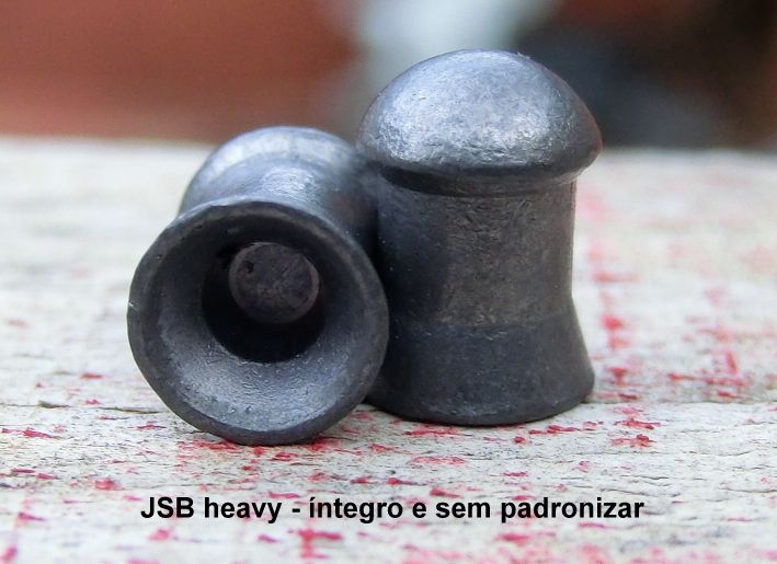

Na imagem abaixo os chumbos conforme vêm na lata:

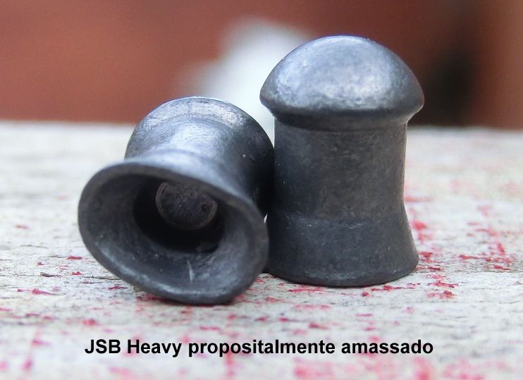

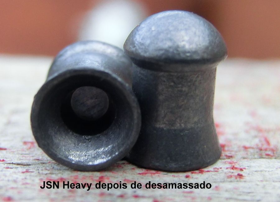

Nesta imagem amassei com uma pressão feita com o polegar e indicador a saia do chumbo anterior:
Depois passei pelo desamassador. Gostei muito do resultado obtido.
E volto à frisar. Cumbos com vinco na saia não ficam tão bons quanto esse.

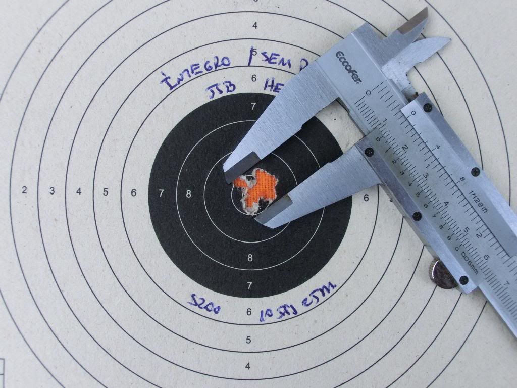

As fotos abaixo são referente à 10 disparos feitos à 25 metros com os projéteis passando pelo cronografo.
Nas fotos está escrito S200, mas este dado deve ser desconsiderado. Os tiros partiram de uma CZ200.
1.JSB Heavy íntegro. oram escolhidos visualmente apenas para ver se tinham saia amassada. Caso não, iam para a arma.

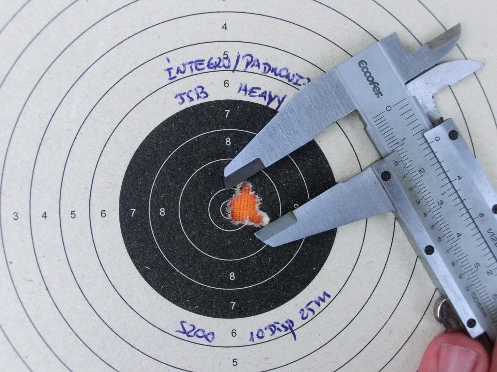

2.JSB íntegro e padronizado:
3.JSB amassado. Os chumbos foram propositalmente amassados com uma pressão do polegar contra o indicador. Logo depois foram para a arma.

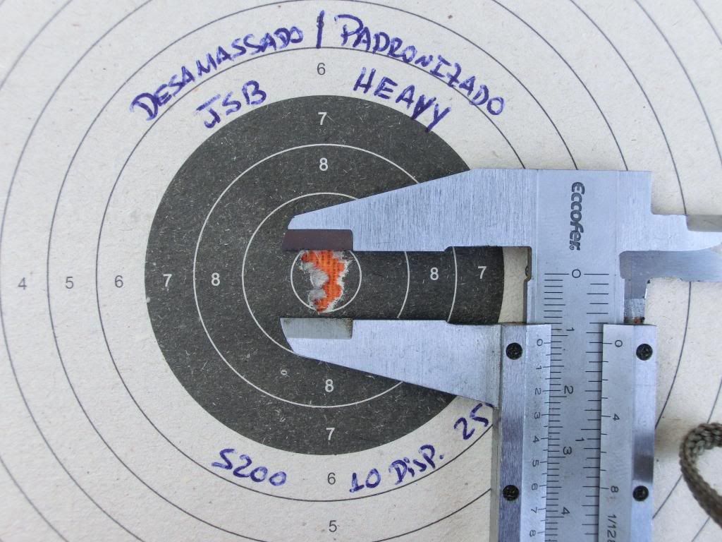

4.JSB desamassado e padronizado. Usando o mesmo processo anterior os chumbos foram amassados e depois desamassados/padronizados.
5.Abaixo segue as velocidades, diferença entre mais veloz e mais lento disparo e energia as seguintes situações da esquerda para direita:
Chumbo íntegro sem padronizar; chumbo íntegro padronizado; chumbo amassado; chumbo desamassado/padronizado.

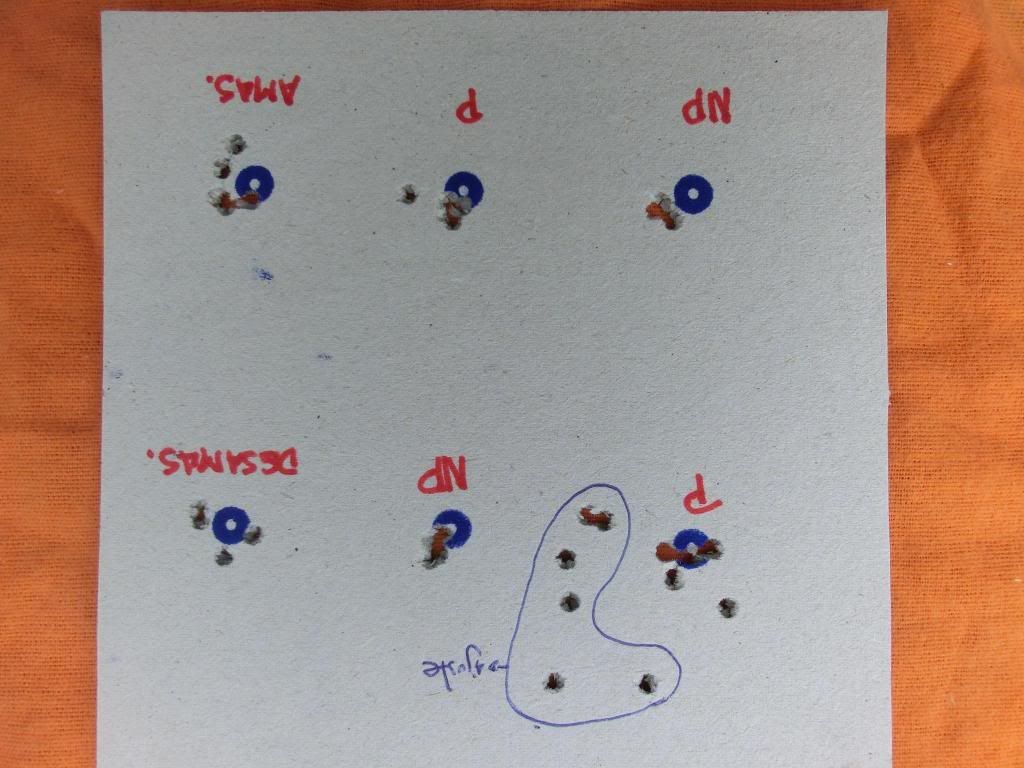

Depois de passar pelo cronografo fiz este pequeno teste a 25 metros também.
Onde p = chumbos passados pelo padronizador.
Os ois grupos da direita são com chumbos amassados (em baixo) e desamassados/padronizados (em cima).

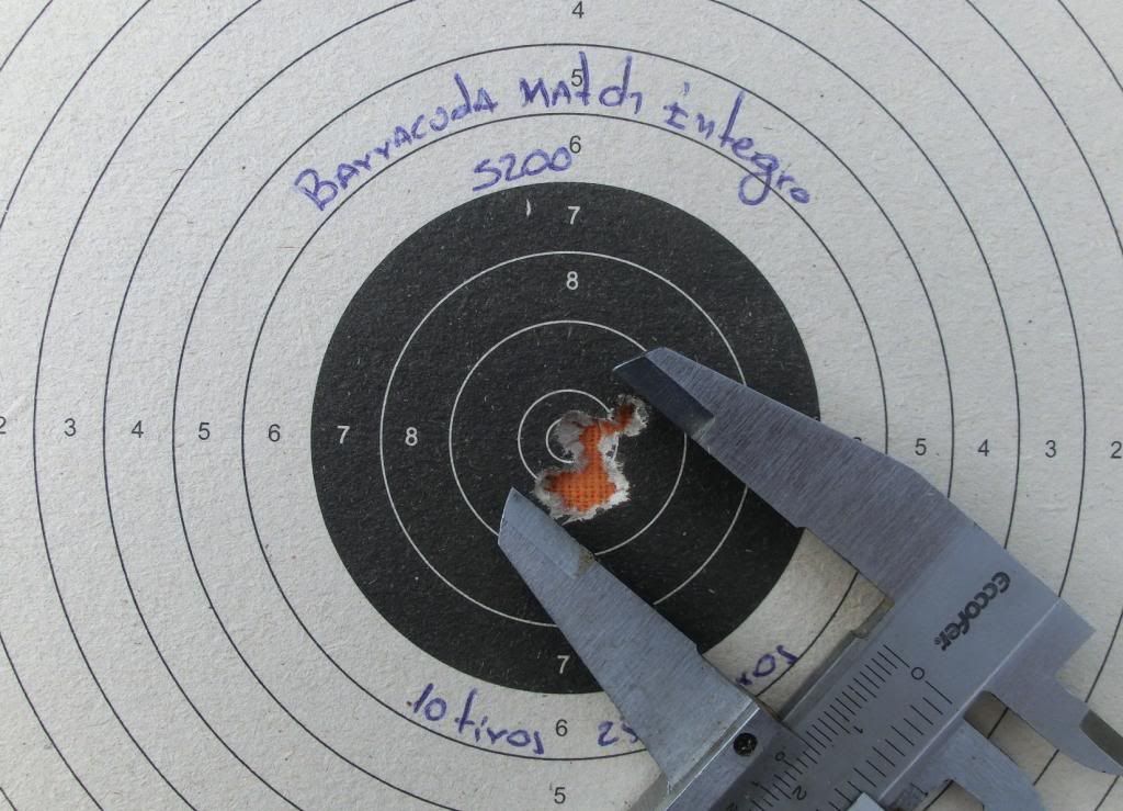

Conforme prometido segue o teste com a S200.
Com esta arma usando um dos chumbo que ela gosta que foi o barracuda match 4,52 (o melhor nela é 4,51).
Os resultados com chumbo padronizados foram piores que com os não padronizados.
Como havia escrito antes o resultado da padronização certamente vai varia de arma para arma de de munição para munição.
Certamente o simples fato da peça servir como um desamassador de chumbos já compensa o investimento. Vão notar que chumbos desamassados tiveram resultado superior àqueles amassados, prevalecendo a lógica.
Seguem fotos dos chumbos:

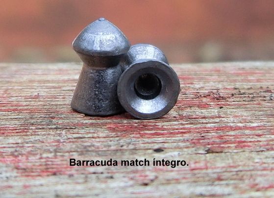

1.Barracuda match 4,52mm íntegro e não padronizado:
Grupo correspondente à ele:

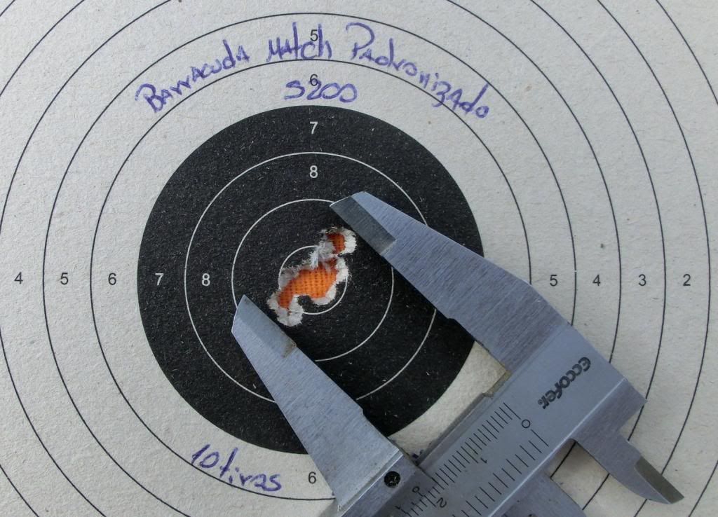

2.Agrupamento com barracuda match 4,52mm padronizado.
Neste caso em específico a "arma não gostou" da padronização:

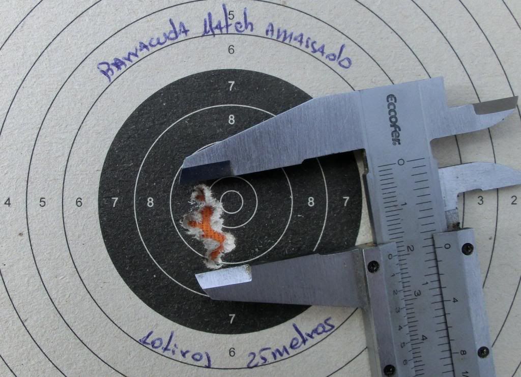

3.Aqui pode-se ver como os chumbos foram previamente amassados antes de irem para o cano da arma:
Como os barracuda têm saia bem dura, não consegui amassar com os dedos e usei uma pequena pancada com a parte de trás do cabo do padronizador, o que gera um dano externo na beirada da saia.
Agrupamento feito com os chumbos barracuda match amassados:

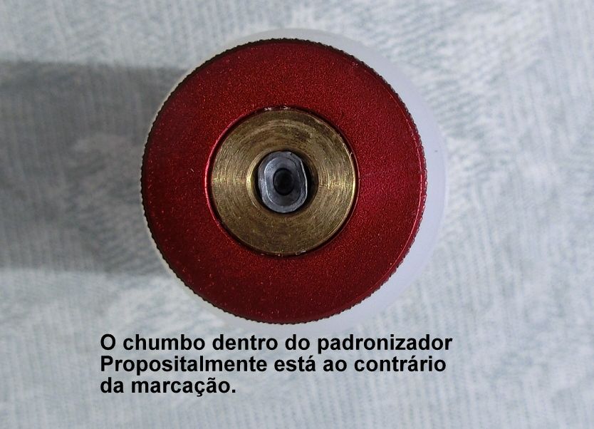

4.Aqui podemos ver um chumbo que vou amassado e vai ser desamassado/retificado.
Usei o padronizador ao contrário para poder deixar a saia mais exposta e iniciar o desamassamento.

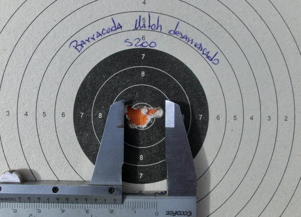

Segue agrupamentos com barracuda 4,52mm desamassado/padronizado:
Com podem ver é notável a diferença entre atirar com munição amassada e desamassada.

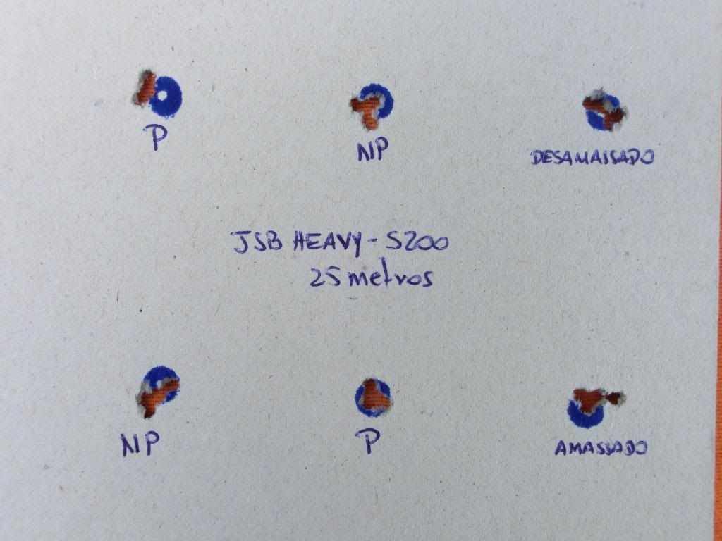

Mais uns agrupamentos feitos com chumbos íntegros, padronizados, amassados e desamassados:

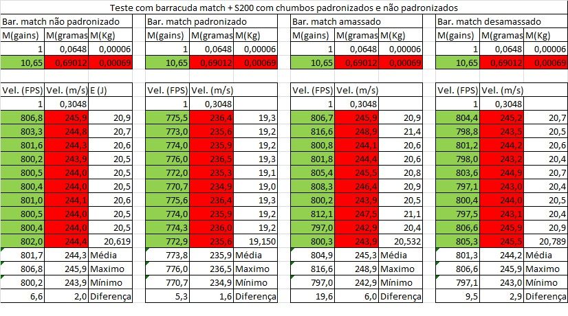

Aqui os resultados de velocidade nas diversas situações:
Legenda à cima das tabelas:
Nota-se que os barracuda match 4,52mm que foram padronizados produziram um velocidade bem mais baixa que os não padronizados.
A conclusão que chego é que a saia mais dura destes chumbos quando padronizados combinados com uma arma de baixa potência provoca este efeito.
Ou seja, a arma não tem potência suficiente para "inflar" a saia do chumbo e ocorre escape de ar nas laterais, provocando redução na V0 e essa redução está sendo nesta situação deletéria ao agrupamento.

O teste de velocidade ainda não tinha feito, mas percebi que variou muito entre os chumbos
calibrados, desamassados e amassados, não padronizados.
Acredito que seja pelo fato dele regularizar a saia e não deixar o ar escapar.

Halieuta escreveu:
EDUMMELLO escreveu:Me confirma essa informação de que a peça possui um lado certo para o processo, pq tenho uma de calibre 5,5 mm de lote anterior, que não tem esta marcação.
Eu também tenho um 5,5 mm do primeiro lote e sim, ele não tem a marcação do "lado certo", e outro do lote atual com a marcação. Comparando visualmente, são muito parecidos os dois lados.
Eu fiz a padronização em cinco latas do Gamo Match 4,5 mm (desocupado é flórida) e comecei a fazer em cerca de 200 chumbos do mesmo calibre que estão comigo há pelo menos 40 anos e aconteceu algo interessante: a grande maioria dos chumbos passa pelo padronizador sem problemas, mas em alguns há aumento do diâmetro da extremidade da saia. Amanhã postarei as fotos desses chumbos.
Na foto abaixo, o chumbo da esquerda teve a extremidade da saia deformada e não passou pelo orifício (acho que com uma martelada ele passa mas não quero arriscar) enquanto que o da direita passou sem problemas.
E uma pergunta: alguém tem idéia da marca desse chumbo? Eu lembro que é nacional.
