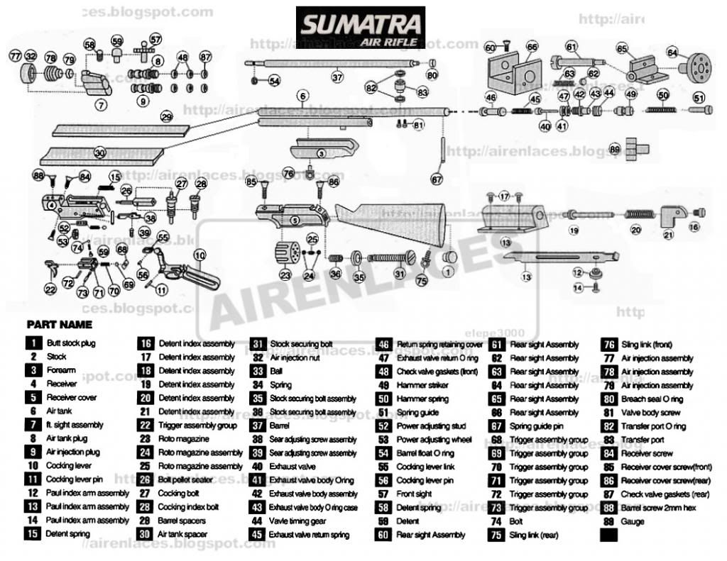

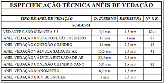

Sumatreiros, olha o que consegui pra nós:
Diâmetro interno, espessura e número de referência na vista explodida:
Vista explodida:
