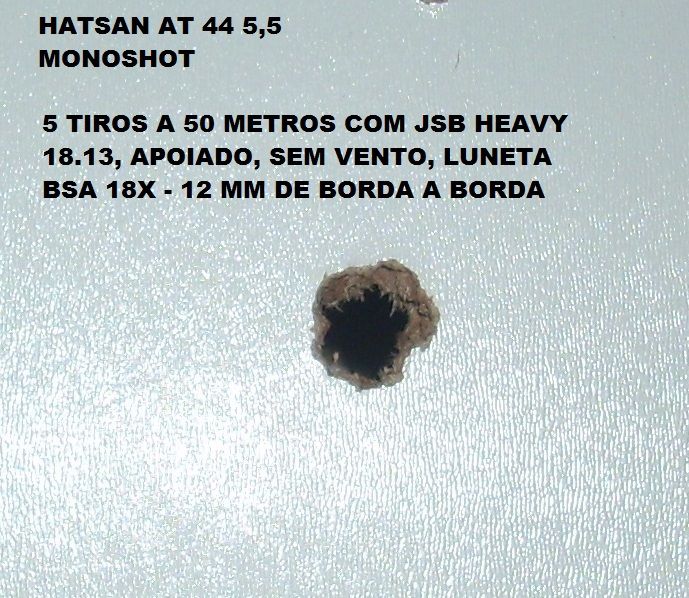

Agrupamento a 100 metros com JSB Heavy 18.13. 3,2 cm ou 1,26 polegadas.
Consegui ganhar 2 etapas de USBR 25 com 244 pontos e 6X.

50 metros 5 tiros - JSB HEAVY 18.1
50 metros 5 tiros - JSB Heavy 18.1

Parabéns Doni, acho que ficou excelente e ao contrário do que vc escreveu, acho que ela dá sim p/ competir c/ esses agrupamentos e fazendo 240 no BR (pontuação difícil de se conseguir). Quanto aos canos BSA, custo benefício "fodástico" ***
Meu irmão tem uma AT mono também e ela, mesmo com cano original e sem regulador (só com a vel diminuída), faz 12mm (CTC) a 50m com relativa frequência de JSB H. Ou seja, agrupa muito bem também, mas sua autonomia é muito baixa (cerca de 7 a 8 tiros "tops") na velocidade de + ou - 810FPS c/ este chumbo. Entretanto, ela obtinha agrupamento semelhante de JSB Express (14.3gr) e com uma maior autonomia qdo a vel dela era um pouco mais baixa. Ela sempre gostou do heavy e express, também semelhante a sua. Talvez, se vc diminuir a vel, ela consiga um agrupamento melhor ainda, principalmente de express. O que seria interessante p/ o BR ou até os 50m (precisão absoluta).
Impressões:
1- O cano maior deixou-a mais bonita.
2- Uma autonomia de 25 disparos (para este volume de cilindro) e com este spread esta EXCELENTE. {CLAP}
3- Apesar de ser uma ótima luneta, a Sweet esta ficando para trás do resto do conjunto agora, rs.

Pelo string dela e pelo resultado no alvo de usbr essa arma tem bom potencial.
Acredito que agora para poder ultrapassar com frequência 240 você deve investir numa coronha apropriada à modalidade, um bom rest e um nível.
Parece que o conjunto mecânico está com potencial e os tiros fora do 10 provavelmente são fruto de canter.
No ultimo alvo a queda do poi pode ser porque já está se aproximando do número máximo de tiros da arma.

O nível eu já arrumei e você está correto ao afirmar que os últimos tiros estão fora da área de regulagem. A carabina está dando 30 tiros e como eu já tinha gastado alguns para regular a luneta os últimos 5 tiros foram sem regular e já caindo. A coronha eu vou fazer mais para frente, pois ainda estou decidindo se coloco um cilindro maior ou não. Para o rest qual você recomenda? Com um preço mais em conta é claro. Eu fiz a prova com um Caldwell Tackdriver.
Esta carabina tem potencial, hoje no campeonato do clube de tiro de Ribeirão Preto, consegui fazer 244 pontos no USBR. O segundo colocado fez 241 com uma HW 100 4,5.

Mensagempor doni700 » 23/05/2014 - 21:56:41
Adicionado grupo a 100 metros e string com regulador Audrius.

Mensagempor HSumF » 24/05/2014 - 11:30:01
Excelente o grupo a 100m! Parabéns! {CLAP} De CTC, dá aprox. 27mm ou quase "submoa". Já beiramos esse limite algumas vezes aqui também, mas o que dificulta um pouquinho a mais aqui (fora os flys) é que a posição em que atiramos sobre a lagoa que dá exatos 110m medidos com RF. Mas quem atira a essa distância sabe que os flys acabam com "O" grupo de 5 tiros. No meu caso, é mais "froids" ainda, pois o string da Condor com o regulador quebrado ainda é grande. %%%
Algumas considerações:
1- As duas ATs que atiram aqui (uma mult e outra mono frank) agrupam de JSB Heavy na mesma velocidade da sua (por volta dos 820fps ou 250m/s).
2- A Frank do meu irmão adora os JSBs express antigos (de saia mole, bem fina e da lata "clara" escrita em azul), que infelizmente e aparentemente pararam de ser fabricados. Talvez se vc encontrá-los e testar, podem fazer excelentes grupos na sua também. ***
3- Vc já testou as 2 "variantes" atuais dos JSB heavy nela p/ ver se dá diferença? Os originais, vem com a base traseira interna (diâmetro dentro das saias) maior com uns 3,5mm e os cometas vem com essa base de diâmetro menor (uns 3mm). Sei que são variações apenas de lote e devido as máquinas que os produziram, mas acho que dá um pouquinho de diferença, mesmo ambos sendo de 18.1gr.
Não sei se foi ao acaso, pois só fiz 2 grupos ainda, mas a minha condor gosta mais do cometa "bundinha fina" :lol: , apesar de aparentemente ser menos consistente que o original. Mas ainda preciso fazer mais grupos para ter certeza. Seria interessante vc testá-los também...
Abraço, bons tiros e continue postando. ***

Mensagempor Feitosa » 24/05/2014 - 13:46:04
Parabéns amigo! Ótimo grupo!

Mensagempor doni700 » 24/05/2014 - 14:15:47
Eu já testei várias velocidades. A 240 metros ou menos os grupos abrem. de 250 a 275 os grupos são semelhantes. Já testei os cometas e o JSB original e o que funciona melhor é o JSB original da saia grossa.

Mensagempor NGO » 26/05/2014 - 08:23:36
Muito bom doni,este grupo a 100metros esta no mesmo patamar das top...meus parabens.
esta velocidade parece mesmo ser a milagrosa pra grupos,já vi umas 6 fazerem bonito nesta configuração.Acho que o Anderson falou tudo,só lhe falta mais tiros..e ai ninguem segura esta att;
Ontem um amigo recebeu sua at44 custom by Nico...na regulagem da luneta vi que a arma vai dar trabalho,literalmente um unico furo a 25 metros...isto com chumbo tirado da lata...Ele me falou com um sorriso na cara,rapaz o que consigo comprar com 7 mil que faça isto e ainda me forneça 130 tiros(a dele esta com cilindro de carbono de 300bar...Respondi não sei..rs....
abraço aos felizes donos de atts tunadas e aos que ainda não fizeram,recomendo...
