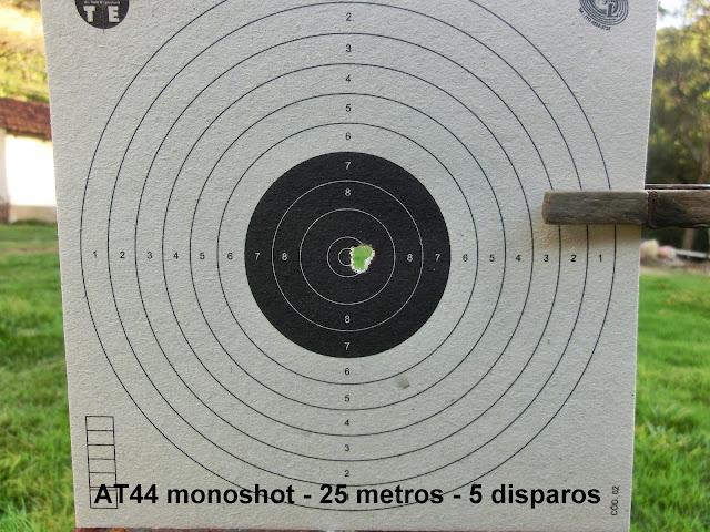

A AT44 é uma arma já consagrada como de entrada em nosso mercado.
Futuramente com bom tuning ela pode se equiparar a carabina bem mais caras em termos de desempenho e precisão.
Além disso as AT e as Galatian também. São importadas legalmente pela Rossi. Portanto terá DANFE e garantia.
Quanto a Galatian, me parece um bom projeto, pois corrige uma característica na AT44 não muito favorável à precisão, que é o bloco dividido em duas partes, embora isso seja facilmente corrigido com uma abraçadeira.
Além disso nunca vi testarem a galatian em provas de precisão.
Para ter uma ideia de uma at bem tunada: e que vai te custar uns 3,5 a 4 K de tuning.
Melhor alvo de USBR que já fiz com ela:

Andersonymk escreveu:A AT44 é uma arma já consagrada como de entrada em nosso mercado.
Obrigado pela informação. Nossa, esse tunning de 3,5 a 4k não teria no momento...
Vc iria de Sumatra?
