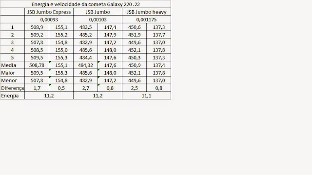

5.Testes de velocidade:
O teste foi feito após a arma realizar 150 disparos para redução do efeito Diesel.
Foram testados 4 chumbos. JSB jumbo express, jumbo, jumbo heavy e match. Cinco medicões com cada chumbo usando crhono F1.

12.Comparativo entre a velocidade da carabina com GR e mola original.
12.1. Velocidade e energia da cometa galaxy 220 com mola à gás SMS Magnum (50Kg)
12.1. Velocidade e energia da comate galaxy 220 com mola de aço helicoidal (original de fábrica).
