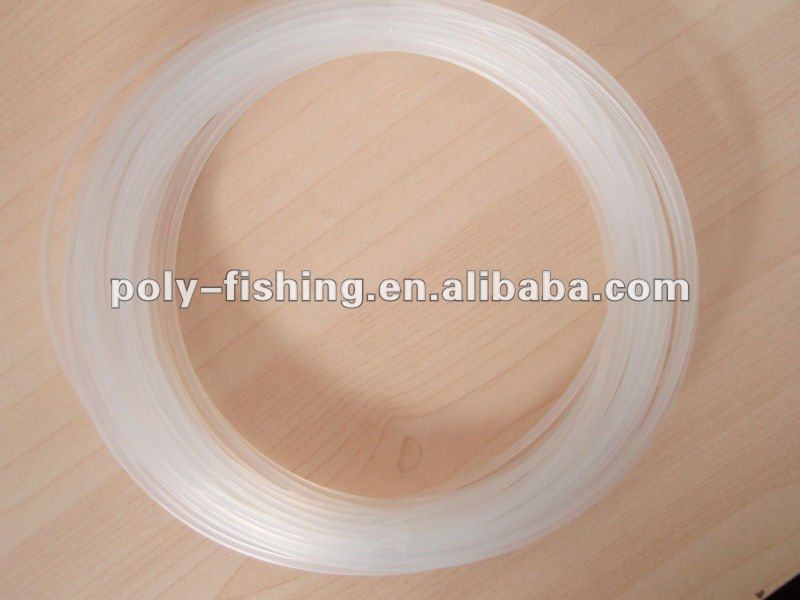

Outra dica que podem usar, é para limpar o cano com Patch (Aquele pedaço de pano 100% algodão) que é passado com um Bore-Snake ou similar, porém em PCP com Sobre-cano ou supressor na ponta isso complica um pouco e outro colega cansou de desmontar a Wolf dele e resolveu de forma simples:
Com um pequeno tudo, similar ao que prende os balões que vendem nas ruas e até são dados em aniversário infantil, vc guia o Bore ou o que for usar:
Bas corta-lo no tamanho desejado e usar como guía, claro que pode usar outros tipos de tubo como guía a idea é boa e achei válida!!!
Editado pela última vez por Pavie em 29/10/2014 - 12:18:56, num total de 1 vezes

Minha dica é pra usar os famosos feltros da VFG.
Alias uma dica dentro da dica é que os feltros qeu a Beeman vende e que, supostamente, seriam os mesmos ou teriam a mesma utiliadade, nao é verdade. Os da Beema sao feitos de um material sintetico que parece borracha e nao limpa nada
Muita gente fica preocupado em como passar os feltros (de puxar pelo cano), já que nao tem varetas que permitar fixar estes feltros na sua ponta.
A solucao é usar fio de nylon. Este fio de nylon deve ter um nó na ponta grosso o bastanta para nao permitir que o feltro passe por ele ou entao usar uma miçanga apos o nó que faz o papel de batente do feltro
Miçanga podem ser encontradas em armarinhos e similares
Miçanga
De posse do fio de nylon, um de medida 0.60 já é de bom tamanho fazer a operacao de passar o feltro. Para quem quiser,pode-se colocar algum tipo de peça para ajudar a puxar o nylon. Até um pedaço de cabo de vassoura serve
Em relaçao aos feltros VFG, os modelos brancos, dependendo da quantidade de sujeira no cano, podem ser passados mais de uma vez, mas só se eles sairem proximos de limpos. O normal é eles sairem pretos em canos que nunca foram limpos com eles.
Mesmo que regularmente limpos com varetas, e "cinzas", para canos regularmente com feltros. A medida que cada feltro é passado, o proximo sai menos sujo que o anterior e , em algum momento, eles começam a sair somente com a sujeira que sai do interior das raias até sairem da cor que entraram ou proximos disto.
Resumidamente pode-se gastar de 4 a 15 feltros a cada limpeza, dependendo da quantidade de sujeira
Este é o resultado da limpeza do cano de uma HW100 5.5, arma que já tinha sido limpa com escova de bronze, algodao e patches de algodao
Outro fato é que os feltros de passar pelo cano sao mais eficientes que os de atirar. Os de atirar sao bons quando nao dá para passar os outros e para lubrificar internamente o cano apos a secao de tiros, embebendo-o em algum produto de proteçao de metal (WD40, CorrosionX e outros) e atirando com ele
