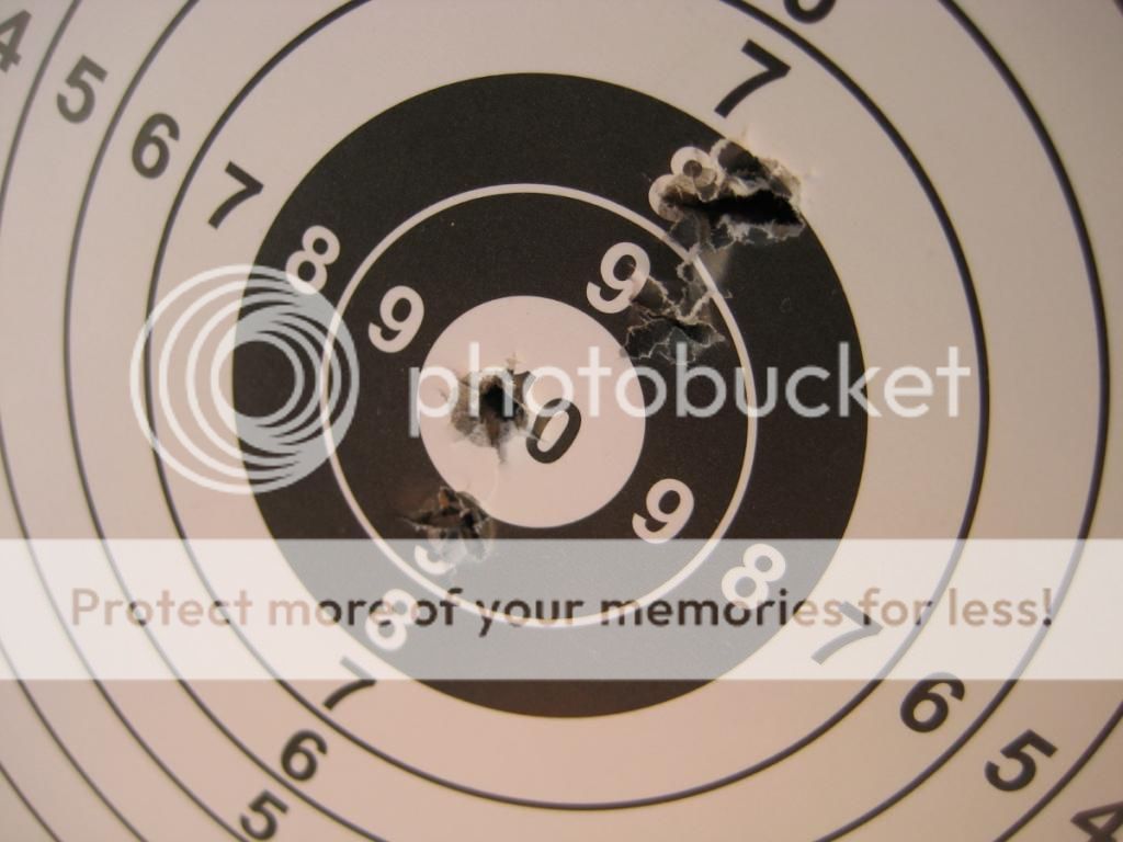

Então Jean... Eu tb acredito que o polimento, junto com um parafuso maior, poderia fazer mais diferença do que trocando somente a tecla. O meu "desgosto" com o gatilho da B19 não é tanto o curso, mas sim o peso e por isso ainda não mexi. Quando eu for abrir a carabina, provavelmente, devo dar uma boa dose de "carinho" a todo sistema de gatilho e vou colocar uma dessas teclas mais modernas sim, de alumínio, dessas novas "pintadinha" porque além do peso, o que me incomoda de verdade é o fato da tecla original ser de plástico.
Atirando com apoio, o peso do gatilho e até mesmo a vibração da mola, não está atrapalhando tanto assim. Mas em pé, sem apoio, eu ainda preciso me acostumar melhor, porém, no meu caso, não dá pra colocar a culpa no gatilho pela "ruindade" do atirador. Hahahahahahaha! :lol:
Obviamente, a 10m era para estar muito melhor, mas eu sou novato, nunca tentei "agrupar" em alvo de papel e fotografei apenas para ver como é. Tem mais de 20 anos que eu não atirava com uma carabina de pressão.
Em pé, sem apoio, eu sinto dificuldade em manter a carabina estabilizada no instante em que aciono o gatilho e quando vou compensar, as vezes sobe, as vezes desce...
Com apoio fica bem mais fácil, pois a carabina não "balança" quando puxo o gatilho.
Apoiado dá para acertar facilmente diversos tipos de alvo até uns 20m, sem sentir tanta influência do gatilho pesado da B19. Tenho certeza de que a minha dificuldade em tiros sem apoio é em parte devido ao gatilho sim, porém muito mais devido à minha pouca experiência.
Com todas as dicas que encontrei aqui no fórum, acredito que esse detalhe do gatilho seja bem simples de resolver mesmo. Mas a questão da garantia é importante, pois ainda que a carabina esteja funcionando perfeitamente, antes de dar pelo menos uns 500 tiros, até ter a certeza de que ela não apresenta nenhum defeito mecânico, não acho prudente mexer "logo de cara" num produto feito na China e perder a garantia de fábrica. Por isso eu recomendo ao Chan para se divertir com ela assim, original mesmo, até perceber o que poderia ficar melhor e a partir daí fazer suas modificações, baseado nas dificuldades que sente com a sua carabina.

Wolf sua precisão esta boa,só corrigir verticalmente,sua horizontal esta boa todos no centro do alvo,bacana

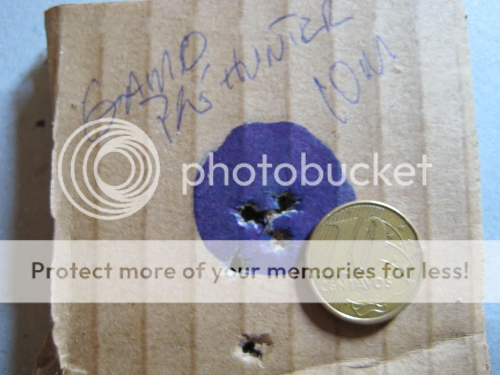

Mensagempor Pedro spolidoro » 17/10/2014 - 13:42:34
Chan os chumbinhos gamo tem um bom custo benefício. Tem suas irregularidades mais são bem melhores que os rifle. Não compre os jsb senão não vai comprar outro mais.
Outra boa opção são os HeN excite

Mensagempor Jean Meleck » 17/10/2014 - 14:24:51
Pedro spolidoro escreveu:Chan os chumbinhos gamo tem um bom custo benefício. Tem suas irregularidades mais são bem melhores que os rifle. Não compre os jsb senão não vai comprar outro mais.
To agrupando bem com o tecnogun strike,acho o unico que presta da tecnogun... ele tem o desenho do jsb exact,peso,bem similar,experimentem ele,
na minha b19s ele é muito preciso,melhor que o expander,parecido com o hunter e o pro match da gamo,no agrupamento..
Comprei jsb exact uma vez,sao maravilhosos,mas a minha b19 gostou do Superdome mais que o exact,consegui 5 disparos em apenas dois furos e meio no alvo,fiquei perplexo com a precisão ..
