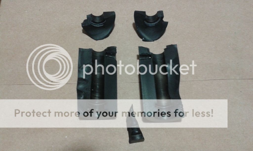

Alguém já tinha visto isso de perto?
Pois aconteceu comigo hoje. Esse era o breech slide da minha condor.
Felizmente não aconteceu nada comigo ou com os outros atiradores que estavam no estande de tiro.
Na verdade a explosão foi pequena e os pedaços voaram para os lados. De imediato não entendi o que tinha acontecido. Foi um barulho baixo.
Só quando abaixei a arma é que vi que o breech slide tinha sumido. E levou junto o stem da válvula sem, no entanto, tirar a vedação do cilindro. O ar não saiu e por isso não assustou muito. Os pedaços saíram para o lado mas não vieram para trás. Se tivesse alguém do lado também não teria feito nenhum ferimento sério pois foi bem limitada a força da ruptura. Os pedaços caíram ao lado da arma, num raio de um metro mais ou menos. Apenas um pedaço foi um pouco mais longe.
Essa arma já tinha quase 20.000 tiros. Acredito que ocorreu fadiga do material.
Sempre atirei com o cilindro original. Há uns dois meses comecei a usar um cilindro de 250 bar. Pode ser que o aumento da pressão tenha forçado o material já bastante usado. Não sei.
Já tinha lido algo a respeito disso no forum americano TalonAirgun. Mas lá também não aconteceu nenhum ferimento no atirador.
Porém de agora em diante só vou usar breech slide de metal (aço ou latão) por segurança.

Que bom que nada de grave aconteceu, mas pode acontecer. Alta pressão é muito perigoso e pode provocar acidentes sérios, por isso devemos sempre usar a pressão recomendada pelo fabricante.

Esta peça deveria aguentar 1.5 a pressao e trabalho, ou seja, nao deveria haver problemas, mesmo trabalhando a 300 BAR.
O fato de acontecer com 250 BAR nao é desculpa para o que houve.
Na minha opiniao, houve realmente fadiga do material por um problema de fabricacao desta peça. Ele deve ter saido da linha de montagem com alguma fissura ou bolha minima, que com o uso foi aumentando até acontecer isto.
Eu classificaria este incidente como uma falha grave no processo de fabricação e controle de qualidade da AirForce.
Sei que os fabricantes de PCPs fazem as peças que trabalham com alta pressao com um material (aço, aluminio e outros) numa tempera que, caso haja algum problema, eles se deformem e nao se rompam, tendo o comportamente de uma granada, como o seu caso. Isto para mim é mais um erro na AirForce

Acredito que o agente causador da quebra tenha sido o contínuo trabalho do martelo, que usa este breech como condutor do choque mecânico para abrir a válvula. Graças a Deus não ocorreu nada de sério com nunguém.
Agora é usar a experiência, que se olharmos com atenção, que foi boa, para resolver mais este erro. Acredito que esta peça possa ser confeccionada em alumínio sem nenhum prejuízo. Boa sorte.

Já havia visto também no TAG. É o que você falou, fadiga do material (trincamento) especialmente em virtude das pancadas do martelo. Você pode substituir por um breech em Delrin com luva de aço ou titânio. A luva previne a fadiga por conta das pancadas, bem como a possibilidade dos estilhaços.
É interessante manter o miolo em Delrin pois ele desliza melhor, é mais leve e não arranha o cano.

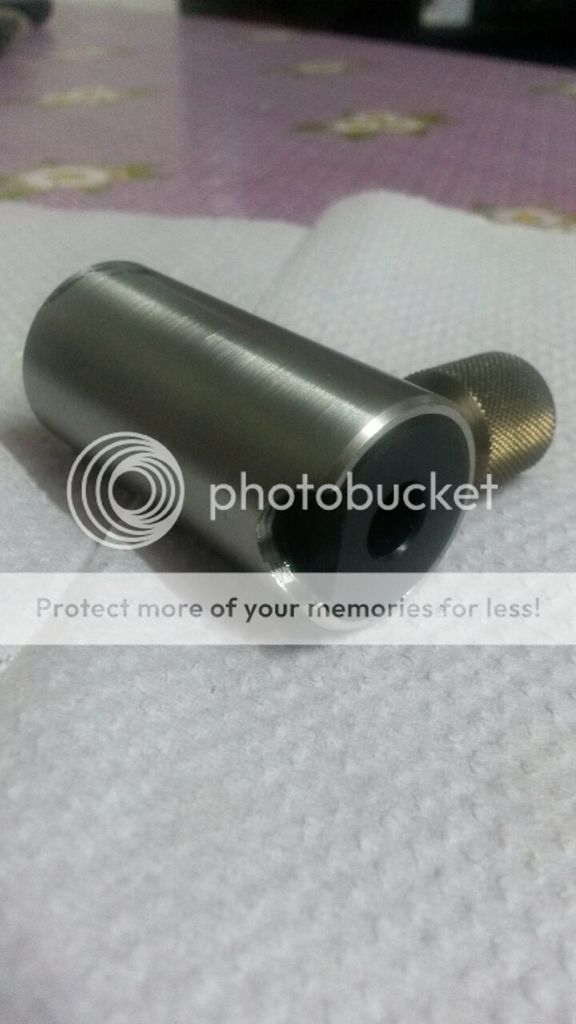

Obrigado pela dica. Já tinha pensado nisso. Já testei breech de aço, alumínio e latão e todos raspavam no cano.
Vou fazer uma luva para o breech, provavelmente em aço inox.

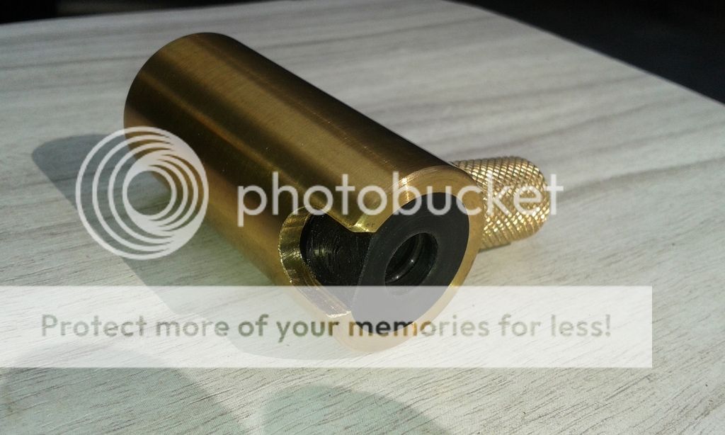

Senhores, olhem a solução para o meu problema.
Eu tinha comprado no ebay esse breech slide em janeiro. E não sabia que ele tinha o núcleo de delrin, julguei que fosse latão maciço.
Quando comprei não tinha as fotos que tem hoje no anúncio. Aparecia apenas a primeira foto.
E também tem uma versão para as armas fabricadas a partir de 2013.
Já tinha perdido a esperança de receber pois estava parado no correio desde janeiro. E, para minha surpresa, hoje recebo em casa a solução para o meu problema.
Melhor impossível.

Mensagempor ASniper » 13/04/2015 - 15:51:54
Boa, isso mesmo!
O bronze só tem o problema de ser mais pesado (maior inércia a ser vencida pelo conjunto mola-martelo). O alumínio, nesse sentido, seria melhor por ser mais leve.
Chegou no momento certo, parabéns!

Mensagempor Marcos Grandini » 03/05/2015 - 13:42:06
Olá Pessoal
Dando um pitaco neste assunto....
Acredito que o que ocorreu foi o rompimento da pç pela fadiga de trabalho...
Como o nobre colega reportou...a pç já tinha mais de 20.000 tiros e considerando que cada tiro é um esforço na pç ela foi exigida mais de 20.000 vezes....
Qualquer material que sofre qualquer esforço de trabalho tende com o tempo a apresentar micro-trincas em sua estrutura...que somente são identificadas em ensaios não destrutivos, (Ultra-som, Partículas magnéticas, Liquido Penetrante, etc), feitos por técnicos capacitados...
O correto seria anualmente fazer uma inspeção em todas as pçs que sofrem esforços por pressão para poder evitar este tipo de falha....

Mensagempor rodnei1954 » 13/05/2015 - 18:10:58
Mandei fazer um revestimento em aço inox no breech slide, conforme foto abaixo.
A luva que reveste o delrin ficou mais fina (espessura de 1,5 mm) e também mais leve. Ficou muito bom. É melhor que a peça em latão pois ficou com peso menor.
